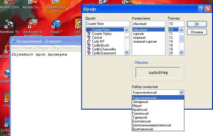

Отправлено 27 Март 2006 - 03:20
FlySnake: Скажи мне пожалуйста (глупому, наверное), а где в блокноте выставляется юникод? У меня такого выбора нет. См. рис. А вот в IExplorer этот выбор есть. Неувязочка. :D
P.S. Ставь шрифт Courier, Набор символов Кирилический.

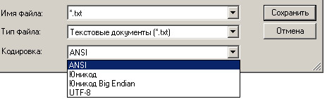

#13 OFFLINE   Roader
  • 1 469 сообщений
Отправлено 27 Март 2006 - 05:15
matva, может FlySnake имел виду кодировку при выборе через окно сохранения
Прикрепленный файл  Kodirovka.jpg   15,66К   175 Количество загрузок:
