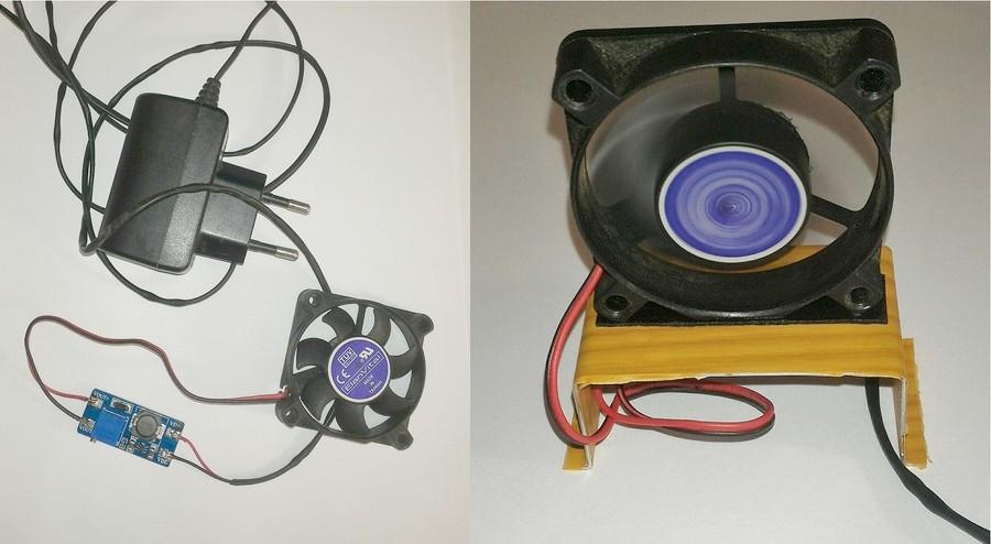

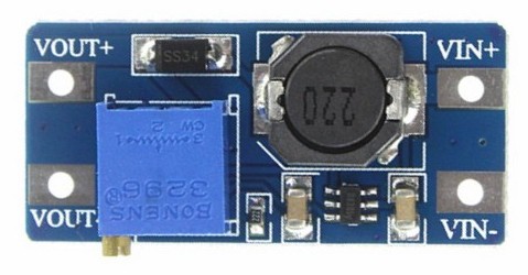

Valery Опубликовано 3 августа, 2017 Автор Жалоба Поделиться Опубликовано 3 августа, 2017 Сделал себе вентилятор, о котором говорил выше. Используется б\у компьютерный вентилятор размером 5х5 см. Как показывает опыт такого размера вполне достаточно для указанных целей. Вентилятор закреплен на подставке, сделанной из кусочка алюминия выгнутого в форме буквы П, обклеенного декоративной плёнкой. Всё собрано на двустороннем скотче. Как я выше упоминал, такому вентилятору требуется 12 вольт, а блоки питания нынче не дешевы, тем более для такой по сути ерунды. Потому питание тут организовано довольно хитро. Питается вентилятор от 5 вольтовой телефонной зарядки, но через повышающий преобразователь (step up dc-dc converter), повышающий напряжение с 5 до 12 вольт. Преобразователь закреплен снизу подставки и на фото в сборе не виден. Такие модули у китайцев стоят очень недорого (25-30 руб). Так что даже потратившись на модуль, я всё равно выиграл на том, что теперь не нужен блок питания. Который конечно стоил бы несоизмеримо дороже, а зарядка всё равно валялась. Напряжение на выходе модуля устанавливается подстроечным многооборотным резистором имеющимся на самом модуле. Наверно у всех дома имеется по кучке старых, ненужных или лишних зарядных устройств от телефонов и подобной аппаратуры. Да и стоят они гораздо дешевле чем 12-вольтовые блоки питания, из-за своей массовости и широкой распространенности. Зарядное устройство можно использовать как с USB портом, так и с собственным шнуром. Конечно в случае с USB придется оторвать шнурок от какого-то ненужного USB устройства. Такой мини-вентилятор может быть использован и для других целей, например охлаждения какого-то предмета, прибора, транзистора, микросхемы и т.д. Перед первым включением устройства желательно сперва подключить к питанию только модуль без нагрузки, установить резистором примерно 12 вольт, затем подключить вентилятор и снова проверить напряжение, оно не должно сильно измениться. Если изменилось - установить желаемое. Дело в том, что на новом модуле неизвестно в каком положении находится резистор, и может оказаться установленным слишком высокое напряжение, и вентилятор может быть поврежден или выведен из строя. При работе с повышающими модулями нужно знать что напряжение питания всегда должно быть заметно меньше выходного напряжения, то есть должен быть заметный порог, или перепад до и после. Допустим если у нас питание 5 вольт, не желательно снижать напряжение на выходе примерно ниже 7 вольт. Это может привести к нестабильной работе, или повреждению модуля. Если конечно это не модуль способный работать "в обе стороны". В сторону повышения напряжение можно устанавливать сколько это будет возможно. Если использовать компьютерный вентилятор большого размера, например на 10-12 см, то можно сделать небольшой настольный вентилятор, питающийся от такой же ненужной телефонной зарядки, или от USB порта какого-то другого источника, либо от одного литиевого аккумулятора, который можно спрятать в подставку. Правда аккумулятору понадобится зарядно-разрядный модуль, которые так же есть в продаже. В интернете не редок вопрос, - как переделать 5 вольтовую зарядку в 12 вольтовый блок питания. Да в общем вот так. Прилепляем такой модуль на двусторонний скотч прямо снаружи, и вперед, даже разбирать не надо, и затраты минимальные. Конечно от такого устройства не желательно питать какую-то акустику, приёмники и т.п. А так же аппаратуру чувствительную к качеству питания. Следует так же помнить о законе сохранения энергии, и что рост напряжения на выходе осуществляется за счет тока на входе. Выходные характеристики можно прикинуть через мощность по формуле P=UI. Допустим у нас есть БП на 5 вольт, 1 ампер. Стало быть 5 ватт. Пусть мы повысили напряжение до 12 вольт, конечно при тех же 5 ваттах. Значит ток у нас может быть не более 0,4 ампера. Это в идеальном случае, без учета КПД модуля и потерь при преобразовании. Реально следует надеяться на 0,2, ну может на 0,3 ампера. Пример обратного расчета: допустим нам нужно получить 1 ампер при 12 вольтах. Какой нужен 5-вольтовый БП? 12 вольт при 1 ампере это 12 ватт. 12 ватт при 5 вольтах это 2,4 ампера. Таким образом нужен пятивольтовый БП на 3 -3,5 ампера или около того. Но тут вступает в силу другая проблема, - максимальная мощность преобразователя. У указанного выше преобразователя максимальный ток - 2 ампера, при чем не ясно на входе или на выходе. Если имеется в виду ток на входе то этот преобразователь уже не годится. Хотя и это небольшая проблема, такие преобразователи есть на любой ток. Например можно посмотреть этот пост. Правда это уже стоит других денег. Вентилятор со своей задачей справляется на все 100. Никакого дыма просто не возникает, по крайней мере видимого. Так что ни о каком поднимающемся в лицо столбе дыма уже речи нет. Цитата Ссылка на комментарий Поделиться на другие сайты Поделиться

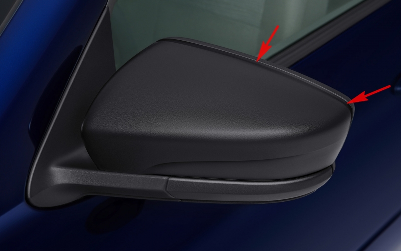

Valery Опубликовано 28 октября, 2017 Автор Жалоба Поделиться Опубликовано 28 октября, 2017 На Грантах и Калинах иногда на большой скорости свистят зеркала заднего вида. При чем на одной машине могут свистеть, а на другой той же модели - нет. И меня это не миновало, при чем свистело только левое зеркало, а правое - нет. Эксперименты показали что свист возникает вот на этой щели: Естественно на разных зеркалах она может быть разного размера и формы. Нужно каким-то образом ликвидировать эту щель. Самое простое, что и было сделано мной пол-года назад - аккуратно обмотать зеркало по периметру черной изолентой, закрыв эту щель. И всё, как рукой сняло. На функции зеркала, ну там поворот, и т.д. это никак не влияет. Цитата Ссылка на комментарий Поделиться на другие сайты Поделиться

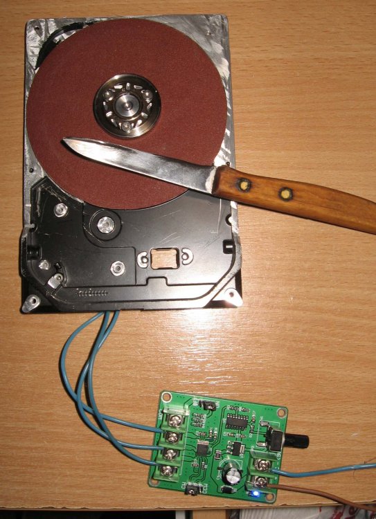

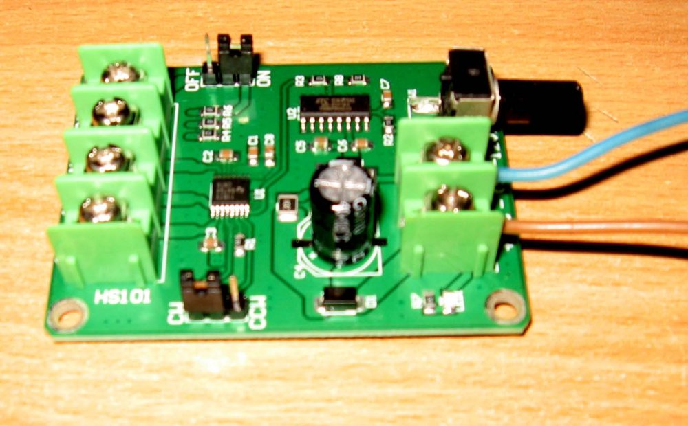

STRATEG Опубликовано 13 ноября, 2017 Жалоба Поделиться Опубликовано 13 ноября, 2017 (изменено) Вот такое приспособление соорудил("погуглив"). Точило, из старого HDD диска. Плату управления шаговым двигателем брал с алиекспресс (около 3usd). Питается от простого блока питания на 12V. Подойдёт для заточки небольших инструментов(стамесок ножей...). Скорость вращение регулируется. На заметку: Мощность таких двигателей не большая (плохое сопротивление при нажатии). Но большая скорость вращения. От блока питания системника, используя родную плату hdd. Винт у вас запустится но проработает секунд 10. Так как не получив "данные" сработает защита на родной плате. Связи с чем я использовал плату управления. Изменено 13 ноября, 2017 пользователем STRATEG Цитата Ссылка на комментарий Поделиться на другие сайты Поделиться
Yezhishe Опубликовано 13 ноября, 2017 Жалоба Поделиться Опубликовано 13 ноября, 2017 Давненько пробовал подобное сделать. Только не точило, а для шлифовки\полировки. Да, скорость движения диска - велика, но крутящего момента - нет совсем, то есть - абсолютно. То бишь - касаешься плоскости вращающегося диска - он и останавливается. Мысль хорошая, но увы - перспективы не имеющая. Слишком мало мощности у двигателя. Цитата Ссылка на комментарий Поделиться на другие сайты Поделиться

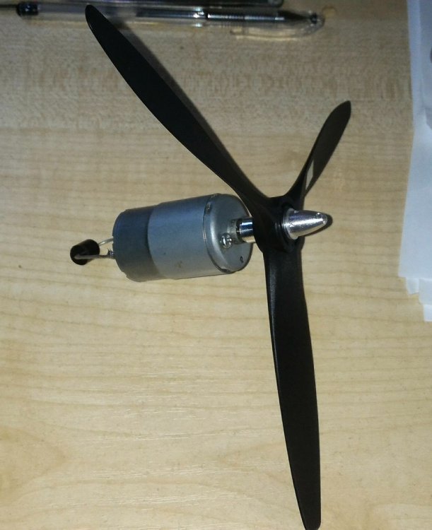

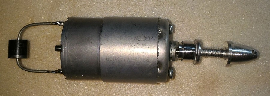

Valery Опубликовано 13 ноября, 2017 Автор Жалоба Поделиться Опубликовано 13 ноября, 2017 Если уж пошла такая пьянка, то могу еще кой-чего добавить. В принтерах, струйных по крайней мере, лазерные разбирать не доводилось. Имеются очень неплохие моторчики постоянного напряжения. То есть что бы они работали достаточно подать на них напряжение. Напряжение питания скорее всего 24 вольта, но они работают и от 4-50 вольт. Такие моторы можно было увидеть в моей теме про микродрели, пока там фотки не скисли. Но думаю всем понятно и так о чем я. Второе: Для авиамоделистов и квадрокоптеростроителей выпускаются т.н. пропеллер-адаптеры, стоят они буквально копейки. На фото: Двигатель от принтера с таким адаптером: Это цанговый зажим, с упором и коническая гайка, которая всё стягивает. Но как видно собственно закрепить таким образом можно много чего, в том числе и небольшой камень, либо шкурку на какой-то жесткой основе. Мощность у такого мотора где-то 20-25 ватт, так что ИМХО можно будет точить ножи довольно легко. Заодно анонсирую свою новую разработку, радиоуправляемый катер с воздушным винтом, именно на этом двигателе. Всё в общем есть, только начать и кончить. За зиму может быть сделаю. А пока только это: Как-то так. 1 Цитата Ссылка на комментарий Поделиться на другие сайты Поделиться

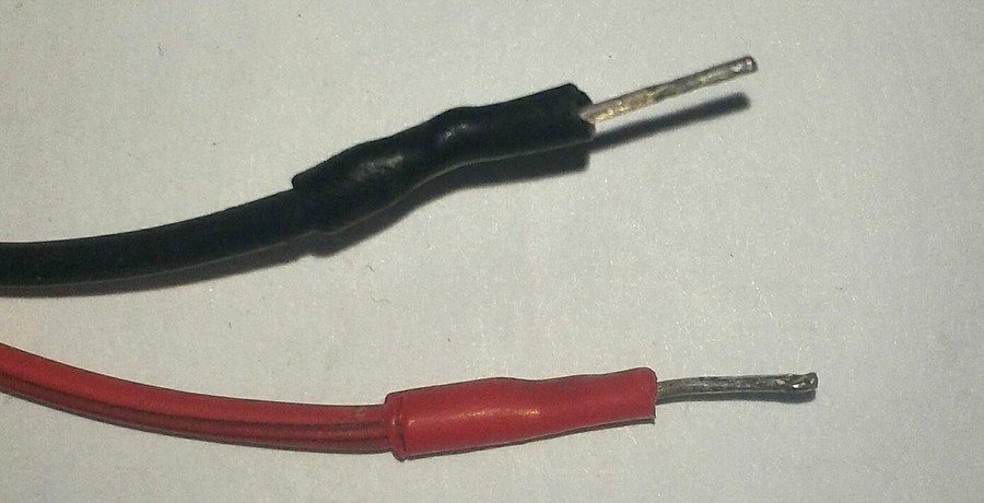

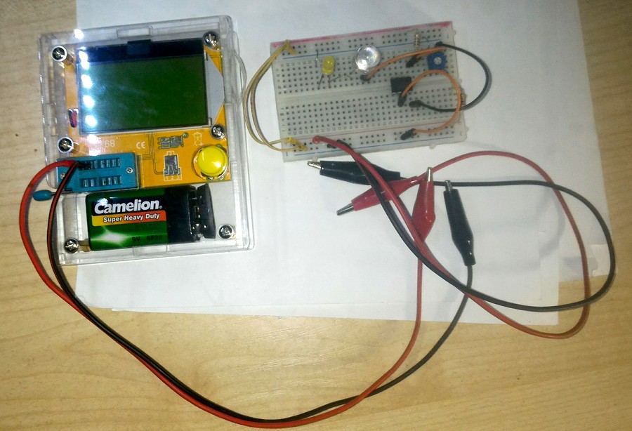

Valery Опубликовано 15 декабря, 2017 Автор Жалоба Поделиться Опубликовано 15 декабря, 2017 Для того у кого имеется т.н. транзистор-тестер, или кто работает с т.н. беспаечными макетными платами, будет полезно изготовить шнуры для внешних подключений. Существует немало конструкций таких шнуров, но я сделал это так: Используется мягкий гибкий аудиопровод, штырьки сделаны из выводов от советских мощных резисторов МЛТ. Место пайки закрыто термотрубкой. Эти же шнуры очень удобно использовать для подключения к различным зажимам, клеммам, и т.д. Для транзистор-тестера лучше всего сделать три шнура разных цветов. Особо длинными их делать не стоит. Если планируется измерять ёмкости, индуктивности, и малые сопротивления, то 5-10 см. В иных случаях 10-20 см. Цитата Ссылка на комментарий Поделиться на другие сайты Поделиться

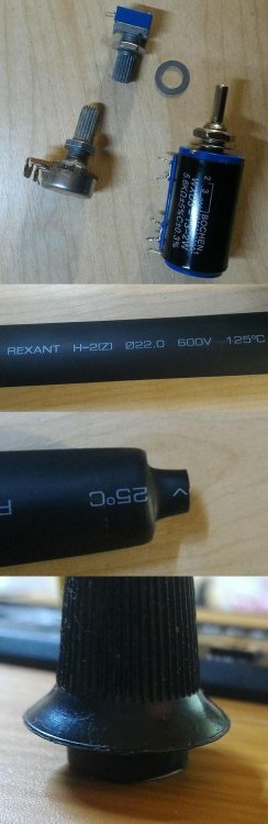

Valery Опубликовано 21 января, 2018 Автор Жалоба Поделиться Опубликовано 21 января, 2018 Многие типы переменных резисторов (как и энкодеров и других крутящихся деталей) имеют крепление в отверстие при помощи гайки (верхнее фото). Но считается что гайка не должна торчать снаружи аппарата. И у многих радиолюбителей, да и профессиональных конструкторов помимо основной задачи, существует еще и задача как спрятать гайку. В своём последнем аппарате я решил эту проблему (фото внизу) при помощи термотрубки (в середине). Диаметр должен быть выбран так, что бы быть немного больше диаметра гайки, но меньше диаметра ручки. Длина подбирается по месту. Конечно это может быть не обязательно термо- трубка, а вообще любая подходящая. Цитата Ссылка на комментарий Поделиться на другие сайты Поделиться

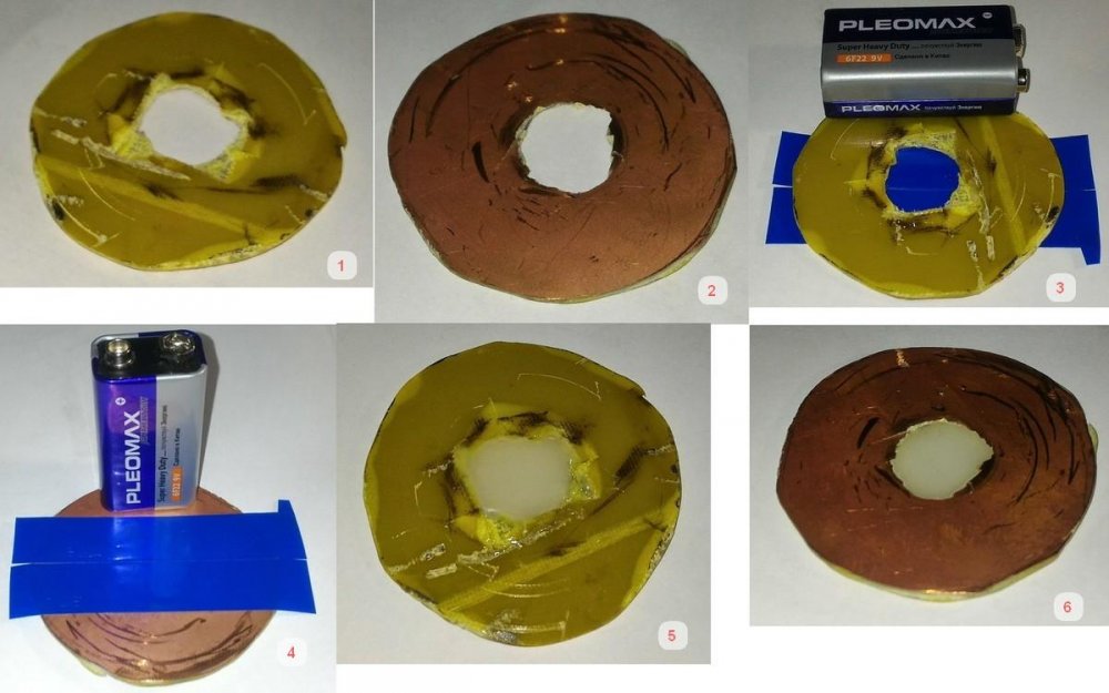

Valery Опубликовано 4 февраля, 2018 Автор Жалоба Поделиться Опубликовано 4 февраля, 2018 Упростил технологию заливки разных ненужных дыр термоклеем. Теперь не нужно искать что-то гладкое, и не клеющийся пластик. Хотя и результаты могут быть похуже, хотя не факт. Специально что бы показать как это делается, было сделано следующее: У меня нашлась шайба из стеклотекстолита (1 и 2), отверстие в которой нужно ликвидировать. С лицевой стороны наклеиваем изоленту (3,4) (батарейка дана для масштаба) переворачиваем и кладем на стол, или что-то ровное. Затем с тыльной стороны заливаем дыру термоклеем. Начинать лучше с краев, и по спирали постепенно добраться до центра. Затем налить немного клея сверху. При желании можно разжижить клей техническим феном или газовой горелкой. После затвердевания клея отрываем изоленту. Отрывается она без лишних вопросов. И всё готово, дыра ликвидирована. Затычку конечно можно вырвать, но только применив достаточно большие усилия. Вместо изоленты можно использовать скотч, но видимо из-за достаточно высокой температуры он расширяется, и поверхность становится "пупырчатой". У меня закрыть дыру целиком не получилось, стык лент отпечатался и на клее. Но это не так и важно. Когда делал свой последний на данный момент аудио аппарат, столкнулся с тем что в верней части корпуса были огромные дыры. Там поступил немного по-другому. Сначала наклеил декоративную пленку, а потом изнутри залил дыры клеем. Разжижил его газовой горелкой. Из-за высокой температуры пленка местами испортилась, тогда просто наклеил сверху еще один слой. И всё, как будто так и родилось. Цитата Ссылка на комментарий Поделиться на другие сайты Поделиться
