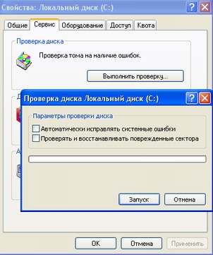

korshun Опубликовано 2 августа, 2004 Жалоба Поделиться Опубликовано 2 августа, 2004 Всем привет! Не прошло и недели с моей установки ХП, как у меня появились вопросы... Супруга частенько заходит на китайские сайты с вышивкой(к сожалению на наших ее не много, а китайцы в этом спецы) и комп постоянно выдает сообщение о необходимом переходе кодировки на китайский. Все хорошо, но где его взять? Раньше я брал его из апгрейда виндоуза. Но сейчас, когда у меня есть сомнения в том, что продукт(ХП)лицензионный, мне бы не хотелось лишних проблем с производителем. Может эти пакеты обновлений с поддержкой яыков где-то есть еще? Подскажите, плиз! И второй вопрос ... Проводит ли ХП атоматом исправления ошибок? Я имею в виду программу скандиск, как в 98-ом . Не ту, что появляется при перезагрузке, а в среде... Или может есть что-то другое? Нортон ставить не хочу из-за его интеграции. Ссылка на комментарий Поделиться на другие сайты Поделиться

Xac Опубликовано 2 августа, 2004 Жалоба Поделиться Опубликовано 2 августа, 2004 korshun Догружай потдержку китайского ничего страшного не произойдет. Проверка и исправление ошибок делается только при перезагрузке системы, включается как приведено на рисунке выше. Ссылка на комментарий Поделиться на другие сайты Поделиться
