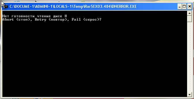

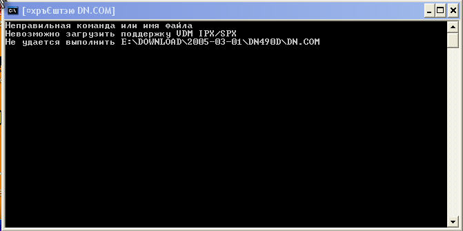

matva Опубликовано 4 марта, 2005 Жалоба Поделиться Опубликовано 4 марта, 2005 (изменено) При попытке открытия некоторых .com файлов выдается такое вот окошко (см.ниже рисунок), а сам файл соответственно не запускается. Как это исправить? P.S. В основном это файлы, которые не виндовские. И причем здесь диск Н? У меня его нет и не было.. :) И не обращается программа к этому диску... P.S. 2. И в этом окошке никакие клавиши не действуют (хотя там и написано нажмите то, то или то), т.е. программа завершила свое действие... Изменено 4 марта, 2005 пользователем matva Ссылка на комментарий Поделиться на другие сайты Поделиться

matva Опубликовано 5 марта, 2005 Автор Жалоба Поделиться Опубликовано 5 марта, 2005 xedox Слыш ты свою тачку на вирусы не проверял - что то смахивает на болезнь С вирусами полный порядок - их нет! (NOD32, Ad-Aware SE; проверки регулярно.)И ты не пробовал их открывать через меню - открыть с помощью Что открыть с помощью? .com -файл? Так он сам запускной! Или .exe "открыть с помощью"? Stolik А если прямо из консоли запускать? То же самое... :( veiK А этот файл у кого то вообще запускается ???Где ты их взял ??? что это за файлы ?? Ну конечно они запускаются! Взял с софтодрома. Что за файлы: Оболочка: Dos Navigator. (и не только он!) Если интересно выкладываю его и попытайтесь его запустить. Он для всех виндов подходит.DosNavigator.zip DosNavigator.zip Ссылка на комментарий Поделиться на другие сайты Поделиться

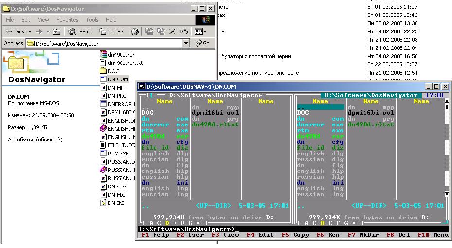

matva Опубликовано 10 марта, 2005 Автор Жалоба Поделиться Опубликовано 10 марта, 2005 (изменено) Мда... Проблема, действительно, кроется в виртуальных дисках... Стоит у меня Alcohol 120%... Сделал на этот Н диск виртуальный и вот, что получил (см. рисунок) :D А теперь, что не так? И вообще как это может влиять? :D Изменено 10 марта, 2005 пользователем matva Ссылка на комментарий Поделиться на другие сайты Поделиться
