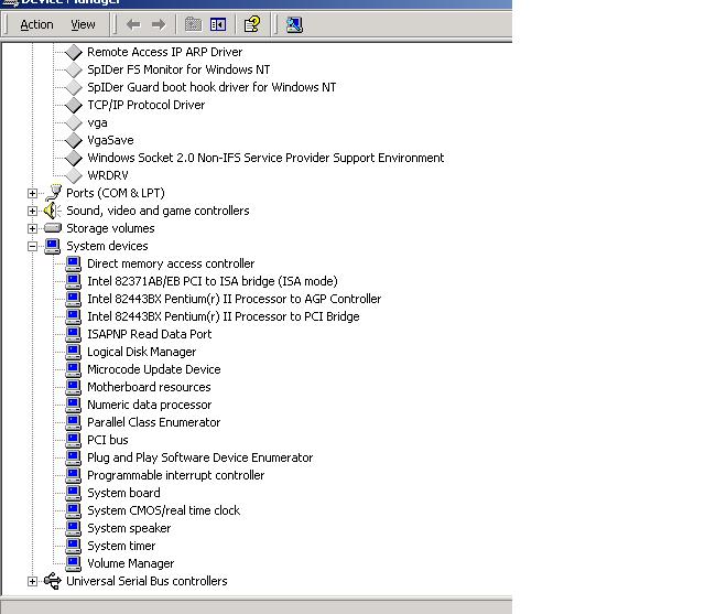

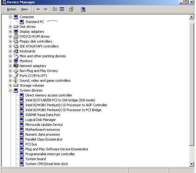

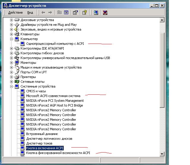

veiK Опубликовано 13 июня, 2005 Жалоба Поделиться Опубликовано 13 июня, 2005 Здорова Вот для сравнения открыл 2 свойства компов! на одном компе есть АСПИ на другом нет! Как мне его доустановить! Ссылка на комментарий Поделиться на другие сайты Поделиться

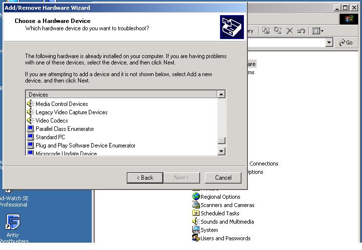

veiK Опубликовано 16 июня, 2005 Жалоба Поделиться Опубликовано 16 июня, 2005 Здорова Для тех хто в танке В БИОСе в разделе Power Managment должен быть разрешен (Enabled) ACPI-режим. Если он выключен (Disabled), то тебе нужно будет его включить и, скорее всего, переустановить систему.ВКЛЮЧИЛ - ничегошеньки! Само собой что читать я умею! описано в Win2K Faq) Вам может помочь установка NT Apm/Legacy Support. Для того чтобы про проверить установлена ли она, необходимо в Device Manager выбрать меню View - Show hidden Devices. В списке добавившихся устройств Вы должны увидеть NT Apm/Legacy Interface Node. Если его нет, то установите его через Add New Hardware Wizard. Но дело в том что в ДОБАВИТЬ устройство , такого устройства НЕТ! См. рисунок! Ссылка на комментарий Поделиться на другие сайты Поделиться
