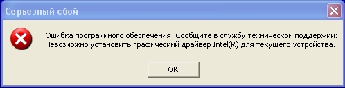

малой Опубликовано 9 апреля, 2005 Жалоба Поделиться Опубликовано 9 апреля, 2005 Установил винду, затем стал устанавливать драва, все установились, а 845G-Graphic (для матери кажется) не устанавливается. :) До 100% доходит, а потом окно вылетает с ошибкой :) Люди, если кто знает, подскажите что делать :) Ссылка на комментарий Поделиться на другие сайты Поделиться
matva Опубликовано 9 апреля, 2005 Жалоба Поделиться Опубликовано 9 апреля, 2005 малой: Похоже проблема со встроенным видеоадаптером. У тебя встроенная видюха? Или еще есть и в AGP, а встроенная отключена? Если так, то скорее всего (ИХМО), надо отключить из AGP-слота видюху, включить встроенную и попытаться установить дрова опять. А потом всё вернуть назад. Ссылка на комментарий Поделиться на другие сайты Поделиться
малой Опубликовано 10 апреля, 2005 Автор Жалоба Поделиться Опубликовано 10 апреля, 2005 matva Видюха не встроенная, обычная, вставляется в AGP-слот(128 метров GeForce FX 5200) :) надо отключить из AGP-слота видюху, включить встроенную и попытаться установить дрова опять. А потом всё вернуть назад.164510[/snapback] Объясни, мне чайнику, а как и где это сделать(желательно поподробнее) :) Ссылка на комментарий Поделиться на другие сайты Поделиться

Михаилольчин Опубликовано 11 апреля, 2005 Жалоба Поделиться Опубликовано 11 апреля, 2005 Так зачем-же устанавливать дрова под видеокарту материнские, если нужно ставить дрова под GeForce??? Похоже на материнке есть интегрированная видеокарта... И если на неё неустанавливаются дрова, то она скорее всего отключена в BIOS... Если стоит ещё GeForce то те драйвера под интегрированную видео устанавливать совершенно не нужно!!! Поставь драйвера на GeForce 5200 и всё... Ссылка на комментарий Поделиться на другие сайты Поделиться
