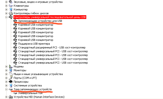

Васильевич Опубликовано 4 мая, 2005 Жалоба Поделиться Опубликовано 4 мая, 2005 Virt: Ну вот, кое что и прояснилось... Ваша флэшка не распознается системой как конкретное запоминающее устройство, отсюда и работа как USB 1.0 по умолчанию. В диспетчере устройств Вы должны были бы увидеть следующее: (см. рисунок). Заметьте, несколько ниже должна появиться строка "тома запоминающих устройств", в свойствах которого должно быть указано точное название Вашего устройства. В отношении регулирования пропускной способности - ничего не скажу, никогда этим не интересовался. [mergetime]1115187849[/mergetime] Wlad: >>> Только что записал файлик объемом 363Мб - заняло 1мин 24с (УСБ2,0)- соскучиться не успел >>> - Я уже говорил, что сплошной массив пишется гораздо быстрее. А у меня другое занятие Ссылка на комментарий Поделиться на другие сайты Поделиться
Virt Опубликовано 4 мая, 2005 Автор Жалоба Поделиться Опубликовано 4 мая, 2005 Васильевич: Ваша флэшка не распознается системой как конкретное запоминающее устройство, отсюда и работа как USB 1.0 по умолчанию.В диспетчере устройств Вы должны были бы увидеть следующее: (см. рисунок). Точно это я и вижу. Но что тут не так я не пойму и как по другому вообще может быть? Откуда такая работа как usb 1.1 по умолчанию и как тогда это умолчание изменить на работу usb 2.0 ? Ссылка на комментарий Поделиться на другие сайты Поделиться
