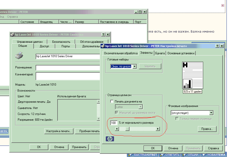

veiK Опубликовано 15 июня, 2005 Жалоба Поделиться Опубликовано 15 июня, 2005 Здорова Ковыйряйся в настройках! Так как такого принтера под рукой нема могу сказать только про НР Лук картинку! Ссылка на комментарий Поделиться на другие сайты Поделиться

mdm Опубликовано 16 июня, 2005 Автор Жалоба Поделиться Опубликовано 16 июня, 2005 ЗдороваКовыйряйся в настройках! Так как такого принтера под рукой нема могу сказать только про НР Лук картинку! 183183[/snapback] За картинку сенькью! Тем более что я как раз собираюсь подключить НР. Правда марка 3350 (если мне память не изменяет). Короче, в субботу буду пробовать Ссылка на комментарий Поделиться на другие сайты Поделиться
