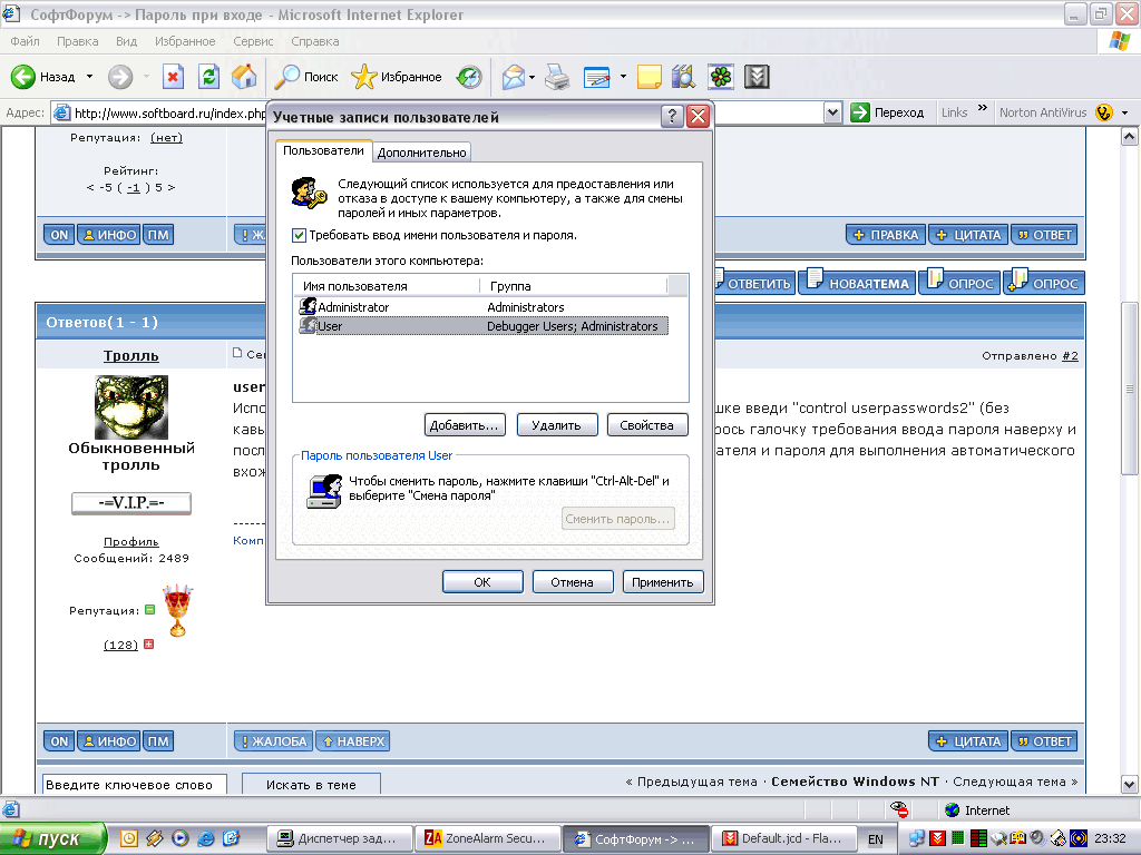

Тролль Опубликовано 2 сентября, 2005 Жалоба Поделиться Опубликовано 2 сентября, 2005 user000: Я не вижу на твоем снимке других учетных записей, кроме Administator и User. Никакой учетной записи с именем Admin нет, во всяком случае, среди тех, кто может войти в систему (то есть незаблокированных). Значит, User остался непереименованным (или воскрес в результате убирания Style XP, в принципе этого не должно быть, но эта программа по отзывам умеет творить чудеса ). Кроме того, в окне стоит галочка "Требовать ввод имени пользователя и пароля", ее надо снять, а после подтверждения этого действия нажатием кнопки OK появится новое окно, в котором надо ввести имя и пароль входа (если его нет, то оставить соответствующее окошко пустым) одного из существующих незаблокированных пользователей (того, который должен загружаться автоматически), то есть или Administator, или User. Можно и оставить в числе незаблокированных только одного беспарольного пользователя по варианту Stolik'а, тогда тоже вход в систему будет автоматическим, но обычно полезно иметь несколько вариантов входа в систему. Ссылка на комментарий Поделиться на другие сайты Поделиться
user000 Опубликовано 3 сентября, 2005 Автор Жалоба Поделиться Опубликовано 3 сентября, 2005 (изменено) to Тролль Снимок сделал сразу после того как ты мне подсказал. напоминаю после загрузки системы, грузиться Administrator. Затем завершив сеанс Administrator, я набираю User. И после этого грузиться мой нормальный рабочий стол. Изменено 3 сентября, 2005 пользователем user000 Ссылка на комментарий Поделиться на другие сайты Поделиться

Тролль Опубликовано 3 сентября, 2005 Жалоба Поделиться Опубликовано 3 сентября, 2005 user000: Ну, как я понял, у тебя грузится по умолчанию Administrator, а ты хотел бы, чтобы грузился User. Галочка "Требовать ввод имени пользователя и пароля" у тебя снята, поскольку ты входишь в систему без запроса имени и пароля автоматически. Надо перейти в состояние, когда по умолчанию грузится User. Для этого выйди из автоматического режима и снова войди в него, указав теперь пользователем по умолчанию User. Для всего этого поставь упомянутую галочку, нажми кнопку "Применить" (при этом установится режим требования ввода имени и пароля), затем сними эту же галочку и нажми OK. Появится окошко с вопросом об имени и пароле пользователя, под именем которого будет осуществляться автоматический ввод. Введи имя User и его пароль (если он у него есть) и нажми OK. Теперь система должна автоматически загружаться под него. Под каким пользователем работает сейчас система, легко узнать, например, запустив менеджер процессов по Ctrl-Alt-Del и открыв в нем последнюю вкладку с именами пользователей. Ссылка на комментарий Поделиться на другие сайты Поделиться
user000 Опубликовано 4 сентября, 2005 Автор Жалоба Поделиться Опубликовано 4 сентября, 2005 (изменено) to Тролль Проблема решена. Я просто отключил Administrator, а User поменял на Admin. Там же в Control userpasswors2. После перезагрузки у меня загрузился Admin. Затем я снова включил Administrator. Теперь по умолчанию грузиться Admin. Ты можешь мне сказать где можно достать все команды для "Выполнить" Всем спасибо и особенно Троллю. Изменено 4 сентября, 2005 пользователем user000 Ссылка на комментарий Поделиться на другие сайты Поделиться
