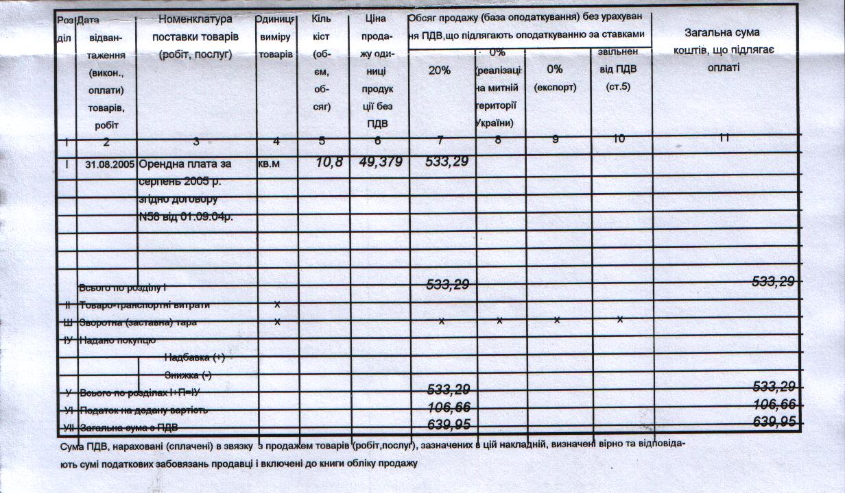

xedox Опубликовано 20 сентября, 2005 Автор Жалоба Поделиться Опубликовано 20 сентября, 2005 Вообщем офис переустановил на 2003 глюк остался даже стал ещё больше ели раньше смешались сроки в конце стр то шас смещяються уже и в центре. Прекрепляю скриншёт -гляньте . принтер не переустанавлиал пока возможности нет. Жду советов парни. Ссылка на комментарий Поделиться на другие сайты Поделиться
STRATEG Опубликовано 20 сентября, 2005 Жалоба Поделиться Опубликовано 20 сентября, 2005 1)Что за принтер? (модель LPT, USB) 2)Если принтер USB Есть ли физически USB на обоих ПК... 3)В биос что выставлено на данных ПК (EPP...) 4)Мат плата какая (есть тожене странности на одном ПК при печати но другие..) 5)попробуй как посоветовал veiK 6)Попробуй поставить драйвер в ручную например если по умолчанию тянет драйвер для ХР(по сети), то ты поставь с диска драйвер для 2000. Или на оборот. Если тянет для 2000 поставь с диска для ХР. 7) (маловероятно но) попробуй принудительно указать в командной строке до печати net use lpt1: \\Server_Name\Printer_Name 8) Вижу у тебя текст украинский, а как печатается английский? ------------ Всёже мне кажется это причуды ВЫНХР ----------- Я слышал что 2000 офис кривовато работает на XP-шных машинах... незнаю...не замечал, но было такое-- документ exel был создан в Офисе ХР при распечатке из Офиса 2000 изменял цвета(распечатывали на цветном принтере), так что приходилось менять ешё раз цвета уже в оффисе 2000ом. --------- Ссылка на комментарий Поделиться на другие сайты Поделиться

xedox Опубликовано 21 сентября, 2005 Автор Жалоба Поделиться Опубликовано 21 сентября, 2005 STRATEG: Вижу у тебя текст украинский, а как печатается английский? Проверил таблицу созданную на англ языке - печатаеться отлично т.е. глюк получаеться с таблицами на укр. яз. Теперь прикол состоит в другом - глюк состоит в том что после установки програмы ПАРУС -для бух начали происходить такие траблы и именно на одной машине где стоит Хрюша. Вопрос -можно ли устранить. Я думаю что глюк такого рода убиваеться или сносом Паруса или переустановкой системы. Момент в том что Парус сносить нельзя соответсвенно и ось валить тоже нельзя. Ссылка на комментарий Поделиться на другие сайты Поделиться
STRATEG Опубликовано 21 сентября, 2005 Жалоба Поделиться Опубликовано 21 сентября, 2005 Проверил таблицу созданную на англ языке - печатаеться отлично т.е. глюк получаеться с таблицами на укр. яз. Ну видиш один из возможных пунктов сработал Мать тут непричём - все работало до этого пару лет нормально По поводу матерои- были случаи и не только у меня что не работали устройства... К примеру у знакомого мать с VIA чипсет-так у него модем не пашет а у меня пашет.... ну и к примеру 1С не пахала на Атлоне с SIS(вроде).. та что очень даже много зависит от матери. А главное нашёл причину... тряси тех кто ставил... Ссылка на комментарий Поделиться на другие сайты Поделиться
