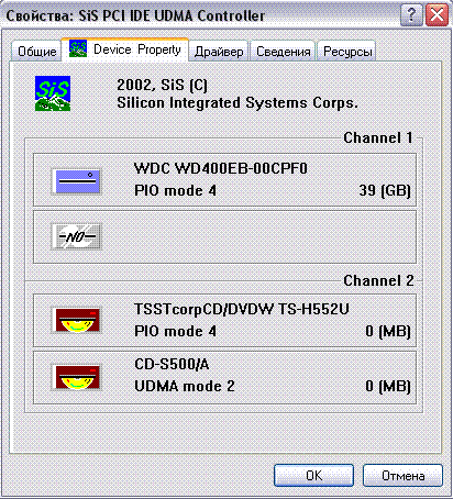

OGR Опубликовано 16 сентября, 2005 Жалоба Поделиться Опубликовано 16 сентября, 2005 Просьба не давать ссылки на другие сообщения в форуме, потому что я все их прочитал, и ничего не помогло. Проблема такая: Купил я себе DVD-RW и поставил на один шлейф с CD-ROM. После этого в BIOS начала появляться ошибка "IDE Channel 1 no 80 conductor cable installed" (потому что поменял шины диска и CD-rom). Купил себе 80-ти кабельный шлейф, поставил, ошибка пропала. НО! Теперь только старый CD-ROM работает в режиме UDMA, а хард и новенький DVD-RW на PIO. Прилагаю изображение. Ссылка на комментарий Поделиться на другие сайты Поделиться

OGR Опубликовано 16 сентября, 2005 Автор Жалоба Поделиться Опубликовано 16 сентября, 2005 Висит так: на Primary жёсткий диск на конце, на Slave посередине DVD-ROM на конце CD-ROM. Ссылка на комментарий Поделиться на другие сайты Поделиться
Siberex Опубликовано 16 сентября, 2005 Жалоба Поделиться Опубликовано 16 сентября, 2005 Висит так: на Primary жёсткий диск на конце, на Slave посередине DVD-ROM на конце CD-ROM. primary-secondary master-slave ты чего-то напутал, поэтому я ничего не понял... [mergetime]1126878198[/mergetime] ...попробуй повесить как я сказал. Ссылка на комментарий Поделиться на другие сайты Поделиться
OGR Опубликовано 16 сентября, 2005 Автор Жалоба Поделиться Опубликовано 16 сентября, 2005 (изменено) Извиняюсь, ступил... На основном проводе висит жёсткий диск на конце шины (там два разьёма), на второй (Secondary) шине данных висят CD-ROM и DVD-RW. На конце CD-ROM по середине DVD-RW. Изменено 16 сентября, 2005 пользователем OGR Ссылка на комментарий Поделиться на другие сайты Поделиться

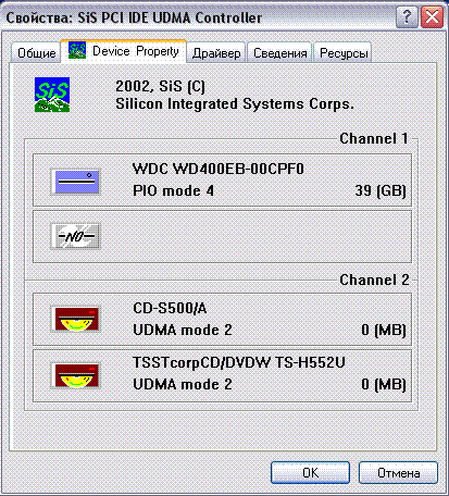

OGR Опубликовано 16 сентября, 2005 Автор Жалоба Поделиться Опубликовано 16 сентября, 2005 Добавляю. Siberex: Поставил как ты и говорил CD-ROM в положение Master, а DVD-RW в положение Slave (естественно CD-ROM на конце). Поменялось в лучшую сторону. (рис. прилагаю). А вот на жёстком диске почему то режим Master нельзя использовать, в этом режиме BIOS его просто не находит... Ссылка на комментарий Поделиться на другие сайты Поделиться
Siberex Опубликовано 16 сентября, 2005 Жалоба Поделиться Опубликовано 16 сентября, 2005 На основном проводе висит жёсткий диск на конце шины (там два разьёма), на второй (Secondary) шине данных висят CD-ROM и DVD-RW. На конце CD-ROM по середине DVD-RW. Всё это на 80-пиновых шлейфах? Скажи какая материнка и проц. Если мать старая, то поставь винт в режим "Limit drive capacity" Если мать новая и оба шлейфа 80-пиновые, то сделай либо в точности как я говорил ранее, либо (если не поможет) повесь один винт на конец шлейфа в режиме master, шлейф воткни в primary шину, приводы не подключай. Если при этом (когда подключен один винт) он будет работать в режиме PIO перевесь его на середину шлейфа, если опять PIO, то греши на винт или мать - что-то из них либо глючит (у винта контроллер у матери либо контроллер либо северный мост или биос), либо старое (мать). О результатах сообщи. P.S> Не советую пытыться писать DVD-болванки с винта в режиме PIO - скорее запорешь болванки, чем запишешь. Ссылка на комментарий Поделиться на другие сайты Поделиться
OGR Опубликовано 16 сентября, 2005 Автор Жалоба Поделиться Опубликовано 16 сентября, 2005 Мать Biostar Sis 64X/65X, проц. Intel Celeron 1700 Mhz разогнан до 1900 Mhz. Все запчасти висят на 80-пиновых шлейфах. Жёсткий в режиме Master не распознаётся BIOS'ом (пробовал только на Primary, когда попробую на Secondary напишу). DVD-ROM работает теперь в режиме UDMA. Болванки писать уже пробовал (через программу Alcohol 120%), т. е. делал образ, а потом записывал, всё нормально пишется. Да и DVD копию папки делал всё в норме. Ссылка на комментарий Поделиться на другие сайты Поделиться
Siberex Опубликовано 16 сентября, 2005 Жалоба Поделиться Опубликовано 16 сентября, 2005 Странно, на этой материнке винт должен идеально распознаваться... Попробуй подключить другой винт на Primary в режиме Master и этот винт на другую мамку, если есть возможность... Сдается мне, тут что-то не так :( [mergetime]1126891618[/mergetime] Кстати, попробуй сбросить биос на Optimized defaults, возможно в нем отключен режим UDMA для жестких дисков... Ссылка на комментарий Поделиться на другие сайты Поделиться
