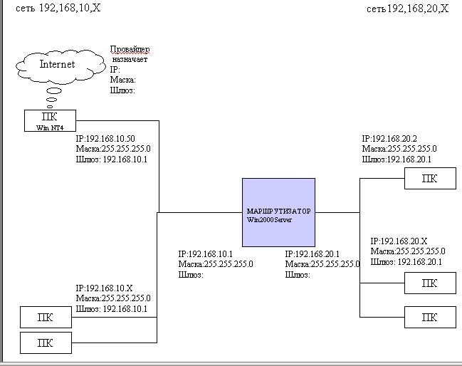

STRATEG Опубликовано 3 октября, 2005 Жалоба Поделиться Опубликовано 3 октября, 2005 cм. схему Проблемма: До тех пор пока ПК с WinRout (192.168.10.50) не подключится к интернету, пингуется (с 192.168.20.Х ) и всё ОК Как только подключится – всё даже пинг не проходит… Но при этом в любой ситуации ПК с WinRout пингуется с 192.168.10.Х ПК с WinRout NT4, во внутрь смотрит LAN Realtec 100Mb, во внешнюю диалап модем USR robotics… Маршрутизатор ставил по умолчанию – Статические маршруты не прописывал, если строго требуются то пожалусто точный пример (согласно схеме). Согласно докам -«схема является простой» и в данной схеме не требуется протоколы RIP, OSPF. Вопрос1)Почему и Где ошибка. 2)Правильно ли указана маска 255.255.255.0 или в связи с такой архитектурой надо её иначе прописывать… То как? 3)И обязательно ли прописывать статические маршруты. ================== надеюсь хоть ктото откликнется Цитата Ссылка на комментарий Поделиться на другие сайты Поделиться
RUVer Опубликовано 4 октября, 2005 Жалоба Поделиться Опубликовано 4 октября, 2005 1) Для такой схемы нужен статический маршрут 2) Правильно 3) Обязательно Без подключения к интернету 192.168.10.50 при пинге 192.168.20.* отправляет пакеты на шлюз по умолчанию 192.168.10.1, т.к. подсеть 192.168.20.0 не является внутренней. При поключении к интернету автоматически присвается еще один шлюз (твой модем), который и отправляет пакеты адресованные 192.168.20.* в свободное плаванье. Решается очень просто route add -p 192.168.20.0 mask 255.255.255.0 192.168.10.1 metric 1 if [идентификатор сетевухи] Один раз пропишишь и забудешь про проблемы Спасибо за внимание :D Цитата Ссылка на комментарий Поделиться на другие сайты Поделиться
STRATEG Опубликовано 5 октября, 2005 Автор Жалоба Поделиться Опубликовано 5 октября, 2005 (изменено) чтото не выходит прописал на "маршрутезаторе" но результат тотже... может я чтото не понял или не так далжну быть прописаны? metric 1 if [идентификатор сетевухи] вот тут вроде понятноmetric 1 -это вроде важность. данного маршрутизатора(шлюза). к примеру если в сети их два (те которые способны соединить сеть *,20.* с сетью *.10* в случае отказа одного из них) то второй пропишется как metric 2. И на обычных Рабочих станциях вроде указан как дополнительный шлюз? Но тогда надо поднимать RIP - это не мой вариант... а вот тут не понятно if [идентификатор сетевухи] как опредилить и какую указать??? дело в том что их у меня 3 1я бортавая ,отключена програмно наверно ETH0 2 realtec *.10.1 наверно ETH1 3 realtec *.20.1 наверно ETH2 route add -p 192.168.20.0 mask 255.255.255.0 192.168.10.1 metric 1 if [идентификатор сетевухи] тогда что тут указать ? -идентификатор сетевухи *.10.1 или *.20.1 Активные маршруты: Сетевой адрес Маска сети Адрес шлюза Интерфейс Метрика 127.0.0.0 255.0.0.0 127.0.0.1 127.0.0.1 1 192.168.10.0 255.255.255.0 192.168.10.1 192.168.10.1 1 192.168.10.1 255.255.255.255 127.0.0.1 127.0.0.1 1 192.168.10.255 255.255.255.255 192.168.10.1 192.168.10.1 1 192.168.20.0 255.255.255.0 192.168.20.1 192.168.20.1 1 192.168.20.1 255.255.255.255 127.0.0.1 127.0.0.1 1 192.168.20.255 255.255.255.255 192.168.20.1 192.168.20.1 1 224.0.0.0 224.0.0.0 192.168.10.1 192.168.10.1 1 224.0.0.0 224.0.0.0 192.168.20.1 192.168.20.1 1 255.255.255.255 255.255.255.255 192.168.20.1 192.168.20.1 1 =========================================================================== Постоянные маршруты: Сетевой адрес Маска Адрес шлюза Метрика 192.168.20.0 255.255.255.0 192.168.10.1 1 192.168.10.0 255.255.255.0 192.168.20.1 1 Изменено 5 октября, 2005 пользователем STRATEG Цитата Ссылка на комментарий Поделиться на другие сайты Поделиться
STRATEG Опубликовано 5 октября, 2005 Автор Жалоба Поделиться Опубликовано 5 октября, 2005 (изменено) вот заметил ешё коечто Компьютер подключённый к интернет. До подключения Active Routes: Network Destination Netmask Gateway Interface Metric 0.0.0.0 0.0.0.0 192.168.10.1 192.168.10.50 1 и т.д После подключения Active Routes: Network Destination Netmask Gateway Interface Metric 0.0.0.0 0.0.0.0 192.168.10.1 192.168.10.50 2 и т.д , добавлякт в таблицу присвоенный нам IP и назначает ему Metric 1 короче спасайте ... запутался совсем Изменено 5 октября, 2005 пользователем STRATEG Цитата Ссылка на комментарий Поделиться на другие сайты Поделиться
STRATEG Опубликовано 5 октября, 2005 Автор Жалоба Поделиться Опубликовано 5 октября, 2005 RUVer: чтож сразу не сказал что прописать маршрут надо на ПК подключённый к интернету. СПАСИБО!!! СПАСИБО!!! СПАСИБО!!! :) ---------------------- вопрос думаю решён, тему можно закрыть. Цитата Ссылка на комментарий Поделиться на другие сайты Поделиться
