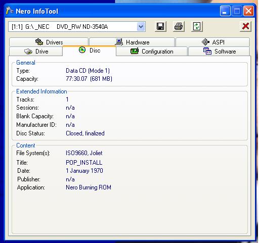

R&K Опубликовано 6 января, 2006 Жалоба Поделиться Опубликовано 6 января, 2006 GUST: В НЕРО не пробовал его тестить? Что говорит Винда? Вот скриншоты, диск один и тот же! Таже фигня в любой другой проге, привод есть, диска нет! :) Кстати, странный у ТИСА серийный номер! :D :) Ссылка на комментарий Поделиться на другие сайты Поделиться
