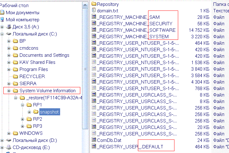

matva Опубликовано 22 мая, 2006 Жалоба Поделиться Опубликовано 22 мая, 2006 (изменено) Захар: Попробуй сделать откат системы с помощью "Восстановление системы". P.S. Если есть другая система, то можно и из нее попробовать. Все файлы ответственные за системный реестр храняться здесь: C:\WINDOWS\system32\config Вот эти файлы: default, SAM, SECURITY, software, system. А найти старые можно здесь: C:\System Volume Information\_restore{450A13CF-D5D0-4AFF-B131-79309D58F373}\RP341\snapshot Где, _restore{450A13CF-D5D0-4AFF-B131-79309D58F373} это у каждого свой. И для каждой системы тоже номер различается. RP341 - это номер порядковый сохранений произведенный системой. Там ты видишь те же файлы, но с добавлением _REGISTRY_MACHINE_SAM. Изменяешь имя, копируешь и пробуешь. P.S.2. Если не видна папка System Volume Information, то надо в любой папке выбрать Сервис > Свойства папки... > Вид > поставить галочку (точку) напротив: Показывать скрытые папки и файлы. А также убрать галочку напротив: Скрывать защищенные системные файлы (рекомендуется). Заходить надо админом. Изменено 22 мая, 2006 пользователем matva Ссылка на комментарий Поделиться на другие сайты Поделиться

TVS Опубликовано 22 мая, 2006 Жалоба Поделиться Опубликовано 22 мая, 2006 (изменено) Захар, вот смотри скрины: Папка System Volume Information Папка config Если у тебя NTFS - то папка System Volume Information будет недоступна для просмотра. Надо в свойствах этой папки на вкладке Безопасность сначала поставить себе полный доступ. Тогда ты сможешь ее просматривать и копировать файлы. От matva: Спасибо. Я помню, что что-то еще надо было упомянуть... Изменено 22 мая, 2006 пользователем matva Ссылка на комментарий Поделиться на другие сайты Поделиться
