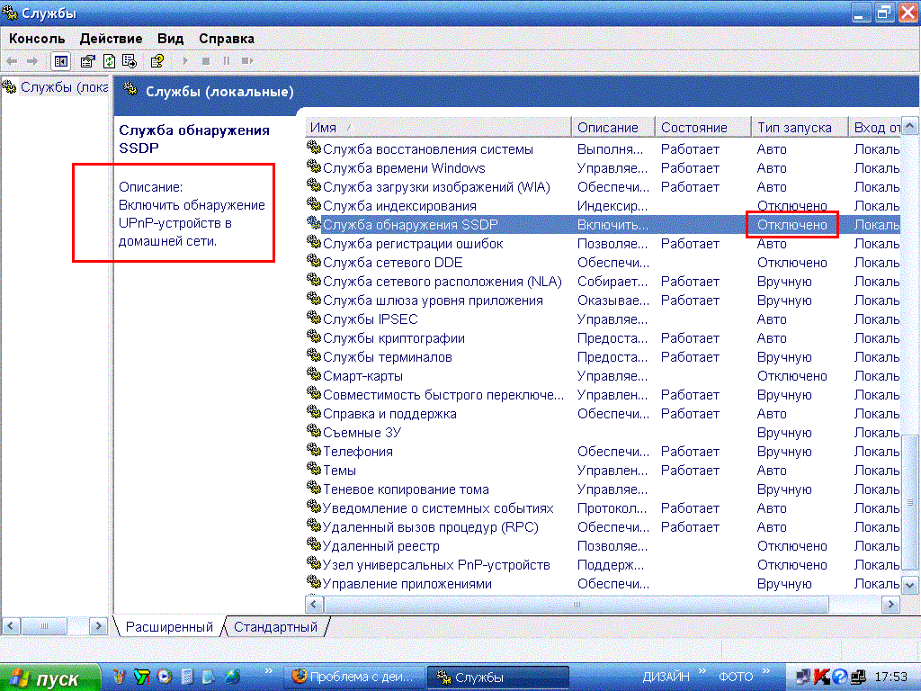

TVS Опубликовано 10 июня, 2006 Жалоба Поделиться Опубликовано 10 июня, 2006 Ув. господа. проблема такая. Установила я софт лоя камеры CANON A610. Камера не видится. Ну и ладно. Решила для начала деинсталлировать софт и повторить все сначалаю Так вот, деинсталляция не идет. Пишет, гад, (не знаю, кто): INTERNAL FAILURE 80040707 Access is denied. И чего теперь делать? Напишите, пожалуйста, исходя из того, что я чайник в системных вопросах винды. Винда ХР + SP2. Заранее спасибо А то, что кмера не видится - это может быть связано с тем, что отключены некоторые службы, которыми пользуются ее программы. Например, посмотри службу "Служба обнаружения SSDP" она не должна быть отключена. Ссылка на комментарий Поделиться на другие сайты Поделиться
xena53 Опубликовано 10 июня, 2006 Автор Жалоба Поделиться Опубликовано 10 июня, 2006 А то, что кмера не видится - это может быть связано с тем, что отключены некоторые службы, которыми пользуются ее программы. Например, посмотри службу "Служба обнаружения SSDP" она не должна быть отключена. А как это звучит на вражеском? У меня английская винда... Ссылка на комментарий Поделиться на другие сайты Поделиться
TVS Опубликовано 10 июня, 2006 Жалоба Поделиться Опубликовано 10 июня, 2006 (изменено) А как это звучит на вражеском? У меня английская винда... Ищи по такому пути: Пуск - Программы - Администрирование - Службы. А там смотри скрин: в названии по крайней мере должно присутствовать SSDP. Найдешь, щелкни по ней, слева будет описание. Как у меня. Там разберешься. Она не должна быть отключена. Либо - работает, либо - остановлена. У меня она отключена в целях безопасности. Но при этом не работает программа для фотика. Но он просматривается через Мой компьютер, в разделе Сканеры и камеры. Чтобы камера была видна, она должна быть включена, т.е. не просто подключена к компьютеру, а включена. Тогда она должна быть видна. Причем сначала надо включить ее, а потом открыть окно Мой компьютер. А драйвер должен быть установлен четко по инструкции, в которой сказано, в какой момент процесса установки камера должна быть подключена к компьютеру, и это очень важно для правильной установки. Изменено 11 июня, 2006 пользователем TVS Ссылка на комментарий Поделиться на другие сайты Поделиться
