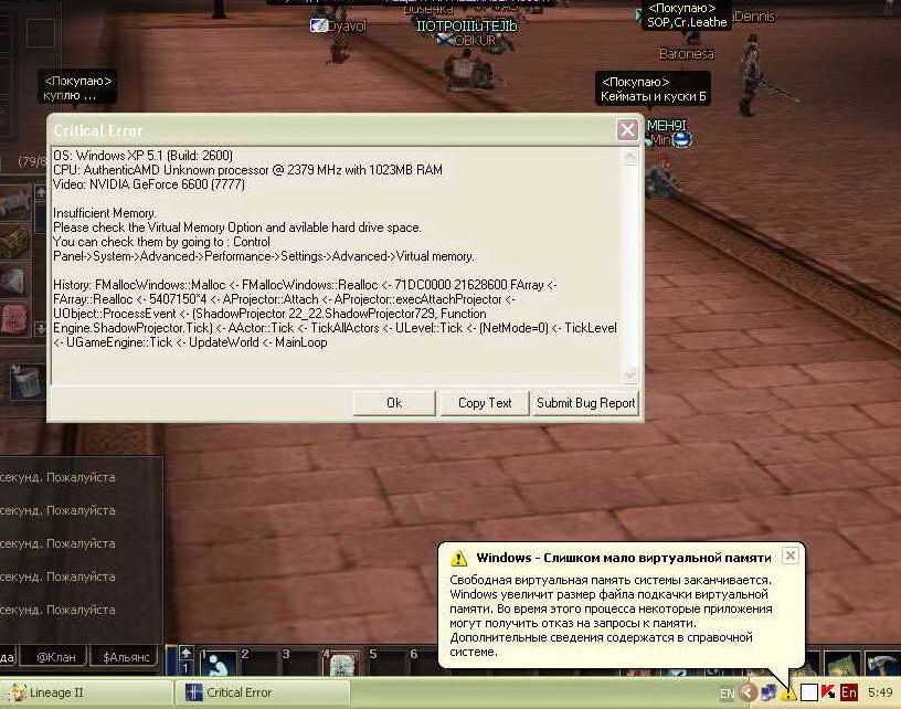

BAX Опубликовано 19 июня, 2006 Жалоба Поделиться Опубликовано 19 июня, 2006 Играю в Lineage2, при игре в двух окнах когда запущено 2 клиента, иногда случается критическая ошибка. Вроде и комп не старый и памяти 1Гб, что делать не пойму, может увеличить объем файла подкачки на диске где установленна игра? Посоветуйте. Вот моя конфигурация: Процессор - AMD Athlon 64 3500+ (сокет 939) Мат.плата ASUS A8N-E (nForce4 ULTRA, S939, Dual DDR400, PCI-E, GigaLan,SATA II) Память -2 шт DDR 512Мб PC3200 HDD - WD2500 250GB 7200rpm 8Mb SATA II Видеокарта - PCI-E ASUS GeForce EN6600 128 DDR Модем - Acorp 56kb\s На системном диске свободного места - 4Гб На диске где установленна игра - 41Гб Ссылка на комментарий Поделиться на другие сайты Поделиться
Форматцевт Опубликовано 19 июня, 2006 Жалоба Поделиться Опубликовано 19 июня, 2006 BAX: ну вообщем то там по русски написанно что мало виртуальной памяти :) ИМХО увеличь её. Ссылка на комментарий Поделиться на другие сайты Поделиться
BAX Опубликовано 19 июня, 2006 Автор Жалоба Поделиться Опубликовано 19 июня, 2006 ну вообщем то там по русски написанно что мало виртуальной памяти ИМХО увеличь её. Где увеличить на системном диске или там где установленна игра? И на сколько увеличить, что-бы не было проблем Ссылка на комментарий Поделиться на другие сайты Поделиться
TVS Опубликовано 19 июня, 2006 Жалоба Поделиться Опубликовано 19 июня, 2006 Где увеличить на системном диске или там где установленна игра? И на сколько увеличить, что-бы не было проблем Свойства системы - Дополнительно - Быстродействие - Параметры - Дополнительно - посмотри какие настройки файла подкачки сейчас, может и увеличивать не надо. Создавать файл подкачки на нескольких дисках нет смысла. По-умолчанию верхний предел задается в полтора раза больше установленной памяти. Т.е. у тебя должно быть в пределах 1,5 ГБ. Больше не имеет смысла. Если на системном диске места мало, сделай сначала файл подкачки на другом диске, после перезагрузки старый файл подкачки на системном диске удали. При винте 250 ГБ - 4 ГБ свободного места на системном диске, думаю, очень мало. Должно как минимум, для нормальной работы винды, оставаться свободным 15% от размера раздела. Ссылка на комментарий Поделиться на другие сайты Поделиться
Форматцевт Опубликовано 19 июня, 2006 Жалоба Поделиться Опубликовано 19 июня, 2006 (изменено) TVS: немножко не права, ФП не стоит удалять, он удалится сам при переносе, а вот произвести сброс/очистку его надо, тк в ФП со временем накапливается мусор. Размер ФП установить Физ.память*2=1024 и MAX=MIN=1 гиг, так же оптимизировать работу с реальным ОЗУ, тк по умолчанию винда всё пытается использовать ФП. Изменено 19 июня, 2006 пользователем Indomito Ссылка на комментарий Поделиться на другие сайты Поделиться
BAX Опубликовано 20 июня, 2006 Автор Жалоба Поделиться Опубликовано 20 июня, 2006 Размер файла подкачки на системном диске С - фиксированный 1536-3072Мб. На диске Е где установленна игра, файла подкачки нет. Системный диск С - 10Гб, свободно уже 5,1Гб, думаю это больше чем достаточно. А вот на счет очистки ФП от мусора - это идея, вот только давно это было уже запамятовал какой прогой это делается. Напомните пожалуйста Ссылка на комментарий Поделиться на другие сайты Поделиться
Форматцевт Опубликовано 20 июня, 2006 Жалоба Поделиться Опубликовано 20 июня, 2006 (изменено) BAX: 1 - установите 2048-2048 Гб 2 - прога называется fitW, её легко найти по поиску на форуме или в инете. Она простая, русифицированная, бесплатная и позволяет много что настроить дополнительно. Изменено 20 июня, 2006 пользователем Indomito Ссылка на комментарий Поделиться на другие сайты Поделиться
BAX Опубликовано 20 июня, 2006 Автор Жалоба Поделиться Опубликовано 20 июня, 2006 (изменено) Спасибо за инфу буду пробовать может поможет Изменено 20 июня, 2006 пользователем BAX Ссылка на комментарий Поделиться на другие сайты Поделиться
Форматцевт Опубликовано 20 июня, 2006 Жалоба Поделиться Опубликовано 20 июня, 2006 (изменено) BAX: прогу выложить?+ твики по реестру? Ладно чтитаем здесь, а fitW берем здесь Ещё можно оптимизировать память, но об этом позже если тормоза будут. Изменено 20 июня, 2006 пользователем Indomito Ссылка на комментарий Поделиться на другие сайты Поделиться
