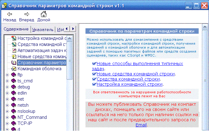

Справочник по командной строке: http://www.softboard.ru/index.php?act=Atta...ost&id=7829 412 КБ
Скрин: Безымянный.GIF
