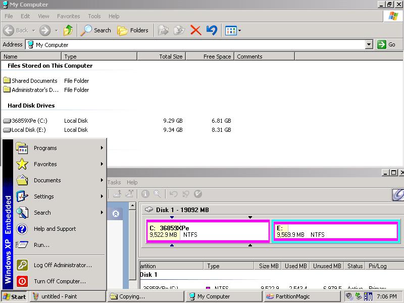

veiK Опубликовано 4 июля, 2006 Жалоба Поделиться Опубликовано 4 июля, 2006 Здорова История такова! Мне принесли 10-15 (точно не считал) одинаковых тазика :) Они эдинтичны по конфигу. Буржуи позаливали на них ОСЬ под названием Windows EMBEDDED это зверь такой урезаный по самое немогу, но зато стартует быстро! Вообщем задача стоит такова. Разбить диск , который там один на 2. Я конечно понимаю что можна вытащить винт и кудато то подкинуть на нормальную винду или еще какие то лишние телодвижения сделать! Но я ленивец по натуре :) Вообщем чтобы далеко не бегать, я взял СУПЕР тулзовину Partition Magic 8XXX Проинсталил его. Дальше я выкладываю скнины с одного из тазиков! Вообщем к чему я веду! Кроме 2-х машин все работает! Тобишь... я проинсталил. Захожу в Magic ! разбиваю винт на 2! Применяю! Перезагружаю! При старте выскакивает ОШИБКА ERROR 183 В которой что то говорится о том что для Embededda эта софтина не предназначена! Я захожу в нее опять и проделываю вышеперечисленные операции повторно! Перезагружаюсь .... и ... ВУАЛЯ! 2 раздела! Но эти 2 машины при повторной (сколько хочь перезагружай - до лампочки) подвисают на первом из 3 -х шагов! Ориентировочно на 14% при этом написано что то типа CHECKING USERS И все! Останавливается ! Перезагружаешь - один раздел :) :) Шо за .......... Ведь с остальными проконало :) Делаю все из под одной - единственой учетной записи! Кто че подскажет ?! :) Ссылка на комментарий Поделиться на другие сайты Поделиться

veiK Опубликовано 6 июля, 2006 Автор Жалоба Поделиться Опубликовано 6 июля, 2006 Здорова MaDW: Из-под доса тем же партишином не пробовал? Не пробывал! Siberex: Если на упомянутых "тазиках" имеется оптический накопитель, CD-ROM по-нашему Не имеется! Тазики - POS - терминалы! Тобишь такие компы , которые собраны специальным образом! С таачскринами! В барах, ресторанах долны были видеть! И в стандартной заводской комплектации там этого нет! модель NCR 7443! Если кому интересно! Железо ноутбучное! Такчто обычный ИДЕ туда даже втулить некуда! да и разбирать их - гемор! Есче варианты есть?! Ссылка на комментарий Поделиться на другие сайты Поделиться
