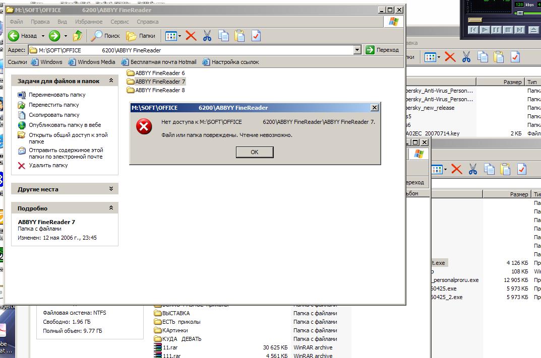

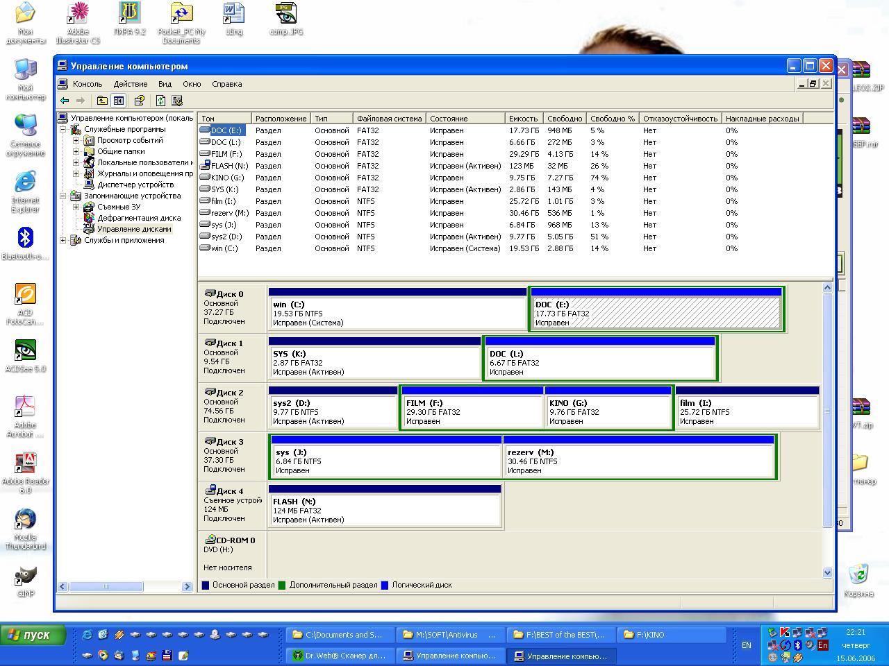

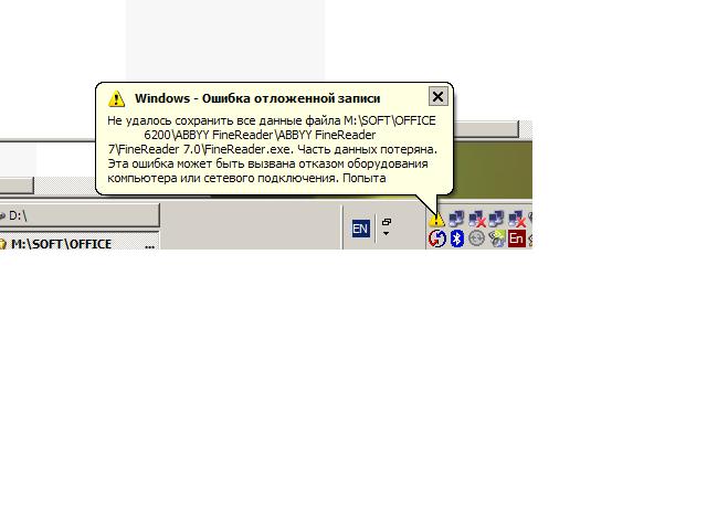

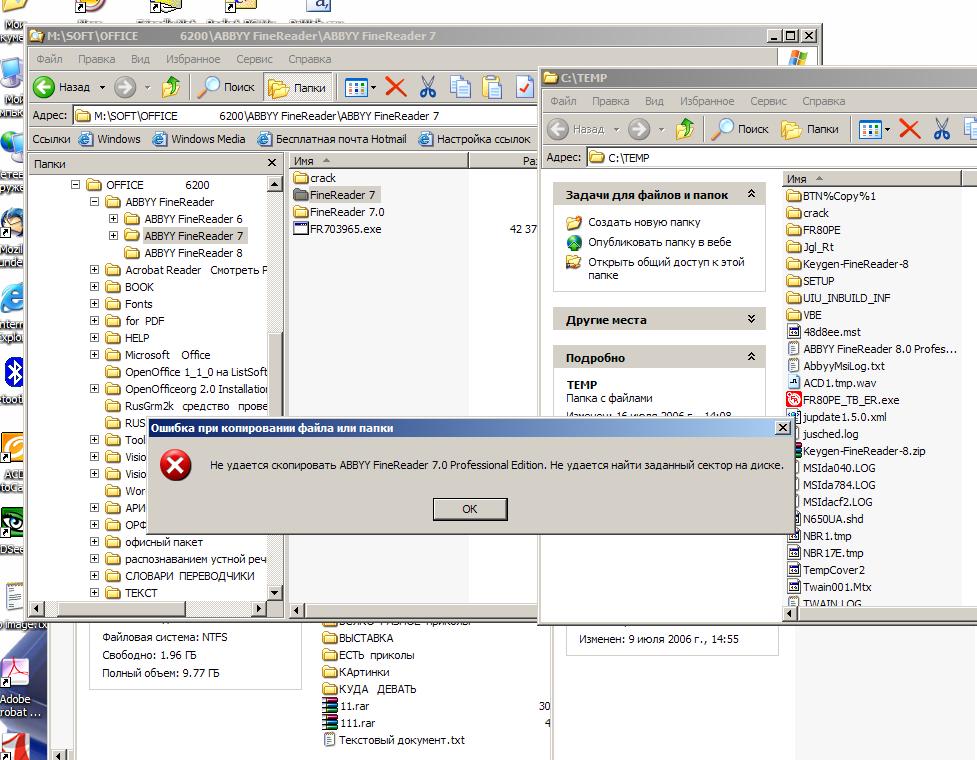

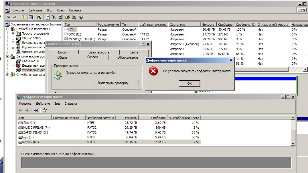

veiK Опубликовано 17 июля, 2006 Жалоба Поделиться Опубликовано 17 июля, 2006 Здорова OC XP ень. SP 2. 2500. ОЗУ 512 Если это нада :) Началось все с того что я окрывал папки с фильмами. Вырезал фильм в другую папку, но при этом фильм оставался в ней! Но после перезагрузки пропадал :) ;) Вообщем это мне не сильно нравилось и решил я прогнать виндовым скандиском. Вообщем у меня дисков (4 шт). И диск L: - не захотел проверятся как остальные, хотя он системный! Остальные прогнались (ставил обе галки) все 5 этапов. Значит после перезагрузки, так после перезагрузки - подумал я. Перезагружаю машину и ..... скандиск у меня начал ганять мой диск . Юлозил он его часа 3 , это 30 ГИГ :( При этом постоянно что то находил и исправлял! На 4 этапе (из 5) у меня не хватило терпиния так как уже вставать на работу нада было! Вообщем я его выключил! Понимаю что это может и не совсем правильно, но отказатся никак не было возможно! Потом я пришел домой и решил включить комп. Включил решил дождатся . Выскочил опять скандиск. И повис мертво на 4 этапе. Опять прождав часика 2 - 3 я не выдержал так как было всего 0 !! % Я перезагрузился и отменил скандиск.! И вот после этого НАЧАЛОСЬ :) Вообщем праблем таков. На этом диске у меня ПОЛНО нужного софта! Но Я не могу не попасть в ПАПКИ не их СКОПИРОВАТЬ!!! ;) В трее постоянно выскакивает восклицательный знак! Как мне добратся в эти папки ?! Софт нужен! Все в НТФС! ДОС - в последнююю очередь! Можно ли каким то софтом подправить ?! Так как даже ДИФРАГМЕНТАЦИЯ не запускается! :( Цитата Ссылка на комментарий Поделиться на другие сайты Поделиться

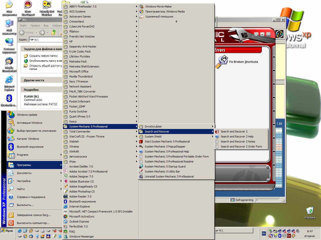

Stolik Опубликовано 17 июля, 2006 Жалоба Поделиться Опубликовано 17 июля, 2006 veiK что то поменьше и полегче есть! Так как качать 300 метров http://soft.softodrom.ru/ap/p626.shtml Цитата Ссылка на комментарий Поделиться на другие сайты Поделиться

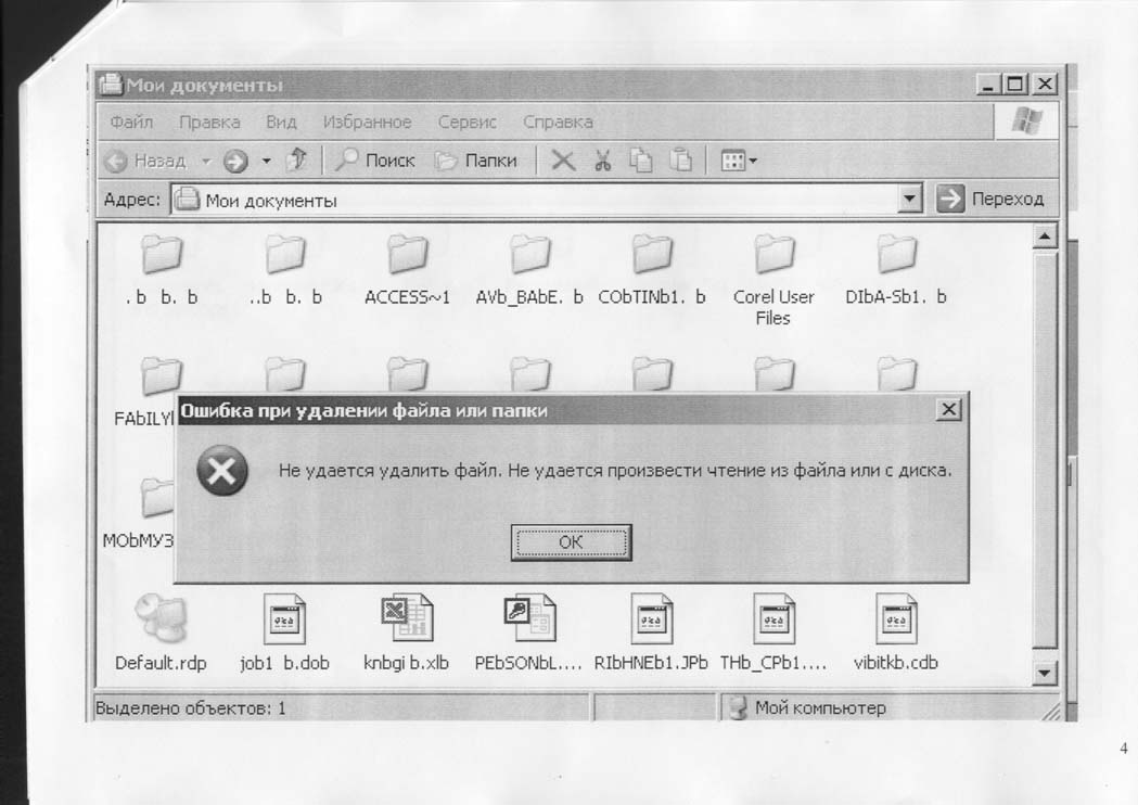

STRATEG Опубликовано 17 июля, 2006 Жалоба Поделиться Опубликовано 17 июля, 2006 если не можеш добратся до файлов как я вижу ... (кстате 3й не хороший мессадж) Но Я не могу не попасть в ПАПКИ не их СКОПИРОВАТЬ!!! опятьже я думаю что прийдётся востанавливать.кстате посмотри логи в панеле упр. вот тебе мой пример (см изобр): Со слов люди вышли из Линукса в Виндос и что потом у них вышло :( как и говорил пришлось востанавливать.... Цитата Ссылка на комментарий Поделиться на другие сайты Поделиться

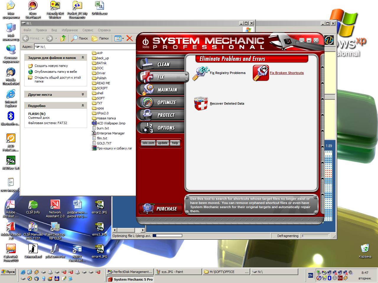

veiK Опубликовано 18 июля, 2006 Автор Жалоба Поделиться Опубликовано 18 июля, 2006 (изменено) Здорова Stolik: поставить то поставил ! Но что именно мне нада от СИСТЕМ МЕХАНИКА 5 ?! :) Там в основном ОПТИМИЗАЦИЯ! А мне нада подправить! см скриншот STRATEG: (кстате 3й не хороший мессадж) Да мне там все месенжи ненравятся :( ser208: В cmd chkdsk L: /F /X Причес скандиск ?! Мне же не нада системные файлы проверять! Мне нада область подправить! Думаю эта софтина для другого предназначена! Еще: что у тебя в трее так много запущенных приложений, удали все из автозагрузки. А автозагрузка причем ?! Там реально 3 проги которые подгружаются и что то тянут! Синхронизация, агент вин амра и дрова на звук! ВСЕ! Думаю это тут непричем! У тебя фильмы с расширением .avi ? Да какая разница! И АВИ и МРЕГ ! И МОВ ... полно всяких! Их система некорректно обрабатывает, если ошибки чтения есть в файле. Для лечения поюзай XPTweaker. :( заюзался уже! Если есть загрузочный Винды, оттуда можешь полечить с помощью Recovery Console, в начале установки жми R, когда винда предложит. Да у меня винда не слетала! Читай внимательнее! А вообще корректно выйти из Scandisк--нажать "Х", там же написано. :) на синем (голубом ) экране кроме надписей Windows replaced bad clusters in file 3500 of name ...//........//.......// Windows replaced bad clusters in file 3501 of name ...//........//.......// Windows replaced bad clusters in file 3502 of name ...//........//.......// Windows replaced bad clusters in file 3503 of name ...//........//.......// Windows replaced bad clusters in file 3504 of name ...//........//.......// ничего больше написано не было! GUST: есть подозрение, что такая выходка от совместимости FAT32 & NTFS :) :) О как ..... Действительно такая картина намечается! Но как это выяснить действительно ли проблема в этом ?! Кроме как отформатить в НТФС! Т.к. ФАТ мне тоже нужна! ( EXT3 ) ! Как сделать так чтобы они ужились ?! Что делать? Подключить хард к другой ОСи, дать ему дефрагментацию, упорядочить что есть (раз уверен, что файлы не потеряны). Проверка диска для чего? Чтобы исключить битые сектора из списка. Может ещё раз и прогнать стороннией прогой на этот предмет. Напиши какой софт для этого лучше подойдет ?! Дело втом что мне удалось запустить ДЕФРАГМЕНТАЦИЮ прогой PERFECT DISK! Прога ТОЛЬКО дефрагментирует , но как !!! см скриншот И здесь есть подозрение: МАЛО места у тебя (SYS: (K) 2.87 G FAT32 - что это за ОСь?). Поэтому Виндовые утилиты и брыкаются. Да не .... это я его просто так отметил SYS ! Системы там никакой нет! ОСЬ у меня только одна! На диске С ! Изменено 18 июля, 2006 пользователем veiK Цитата Ссылка на комментарий Поделиться на другие сайты Поделиться

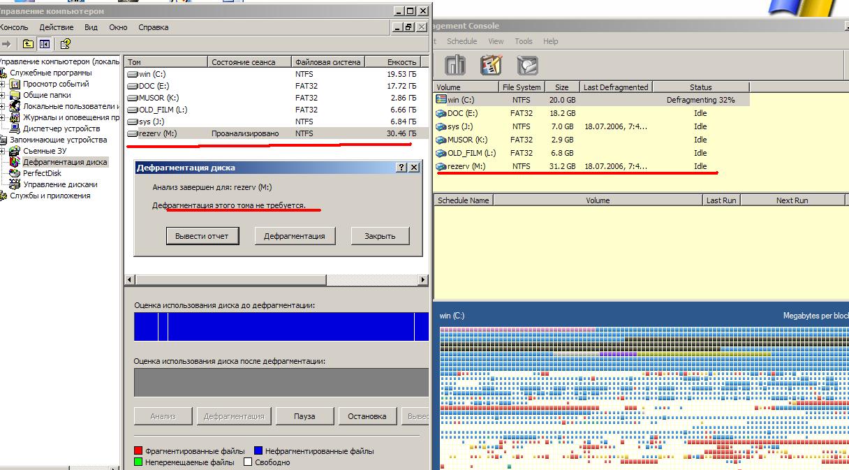

GUST Опубликовано 18 июля, 2006 Жалоба Поделиться Опубликовано 18 июля, 2006 veiKНачалось все с того что я окрывал папки с фильмами. Вырезал фильм в другую папку, но при этом фильм оставался в ней! Но после перезагрузки пропадал Очень странно! А что можешь сказать о частоте или закономерности? Из NTFS to FAT32 или обратно? У меня когда были смешаные ФС на одном харде, тоже что-то случалось... Вообщем это мне не сильно нравилось и решил я прогнать виндовым скандиском. Предположил, что есть битые сектора? А ведь Виндовые слабоваты. Или в ДОСЕ, или прогой. И сейчас не поздно сделать. Я перезагрузился и отменил скандиск.!И вот после этого НАЧАЛОСЬ Вообщем праблем таков. На этом диске у меня ПОЛНО нужного софта! Но Я не могу не попасть в ПАПКИ не их СКОПИРОВАТЬ!!! В трее постоянно выскакивает восклицательный знак! Как мне добратся в эти папки ?! Софт нужен! Все в НТФС! ДОС - в последнююю очередь! Можно ли каким то софтом подправить ?! Так как даже ДИФРАГМЕНТАЦИЯ не запускается! 1. Повторю: на другом компе (раз нет у тебя другой ОСи) посмотри. Пока БЕЗ прог и утилит. 2. Если всё лежит и кувыркается, рабочее, без глюков (тебе же файлы нужны?), перетащи их на свежее место. А лучше на другой хард. 3. Возвращаешься на свой комп: Винд пашет. Перекинь ФС NTFS to FAT32 и наоборот ТАМ!!! Где у тебя глюки! Проверь. Если не помогло, можешь вернуться к прежнему. 4. см. п.1, уже с прогами... Т.к. ФАТ мне тоже нужна! ( EXT3 ) ! Как сделать так чтобы они ужились ?! Скорее всего, держи разные ФС на разных хардах. Велика штучка с двумя ОСями... Цитата Ссылка на комментарий Поделиться на другие сайты Поделиться

GUST Опубликовано 19 июля, 2006 Жалоба Поделиться Опубликовано 19 июля, 2006 veiK - разные дефрагментаторы точно показывают разности :D Началось ещё с Нортона, давно... Видимо, у них такая прописка видна, что расставляют по местам на свои настройки авторы прог. А Дискипер точно, фрагмент своей проги продал Майкрософту, Old Men сказал, что является встроеным дефрагметатором Винды. Так что пробуй Executive Software Diskeeper в полном составе, может он справится? Цитата Ссылка на комментарий Поделиться на другие сайты Поделиться
