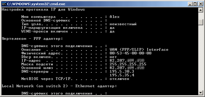

Roader Опубликовано 20 июля, 2006 Жалоба Поделиться Опубликовано 20 июля, 2006 (изменено) ipcоnfig - открывается и сразу закрывается... Не может быть Пуск =>> Выполнить =>> CMD И пишем IPconfig /All Чтобы не принтскринеть, можно вызвать контекстное меню и выбрать пометить. После выделения информации о сетевой карте ноутбука нажать Enter (выделенное поместится в буфер обмена). P.S. IP 192.168... можешь не скрывать Только IP провайдера скрой (если дорожишь анонимностью). Изменено 20 июля, 2006 пользователем Roader Ссылка на комментарий Поделиться на другие сайты Поделиться
pinmix Опубликовано 20 июля, 2006 Автор Жалоба Поделиться Опубликовано 20 июля, 2006 Настройка протокола IP для Windows Имя компьютера . . . . . . . . . : magician Основной DNS-суффикс . . . . . . : Тип узла. . . . . . . . . . . . . : смешанный IP-маршрутизация включена . . . . : нет WINS-прокси включен . . . . . . . : нет Порядок просмотра суффиксов DNS . : mshome.netПодключение по локальной сети - Ethernet адаптер: DNS-суффикс этого подключения . . : mshome.net Описание . . . . . . . . . . . . : Broadcom 440x 10/100 Integrated Controller Физический адрес. . . . . . . . . : 00-0F-B0-92-3E-0A Dhcp включен. . . . . . . . . . . : да Автонастройка включена . . . . . : да IP-адрес . . . . . . . . . . . . : 192.168.0.197 Маска подсети . . . . . . . . . . : 255.255.255.0 Основной шлюз . . . . . . . . . . : 192.168.0.1 DHCP-сервер . . . . . . . . . . . : 192.168.0.1 DNS-серверы . . . . . . . . . . . : 192.168.0.1 Аренда получена . . . . . . . . . : 20 июля 2006 г. 5:15:56 Аренда истекает . . . . . . . . . : 27 июля 2006 г. 5:15:56 И чего?... Ссылка на комментарий Поделиться на другие сайты Поделиться
