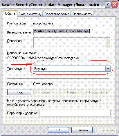

Бумер Опубликовано 28 июля, 2006 Автор Жалоба Поделиться Опубликовано 28 июля, 2006 2) Останавливаем "ненужные" процессы (и переводим их в режим запуска "Вручную"). Ненужные процессы в самом приближённом случае - это те, которые не были установлены самОй Microsoft (Пуск-Настройка-Панель управления-Администрирование-Службы); А как перевести "ненужные" процессы в режим запуска "Вручную"? А как останавливать эти процессы? Через диспетчер задач? Если да, то как узнать их имена - ведь они не сходятся с именами служб, которые находятся по указанному в скобках пути. 3) В утилите MSConfig.exe ставим "Выборочный запуск" и снимаем галки "Обрабатывать файл System.ini", "Обрабатывать файл Win.ini" (в этой же утилите можно отключить автозагрузку, проверить boot.ini и пр.); А что это дает? За что отвечают эти файлы? 4) Проверяем валидность всех записей в C:\boot.ini и добавляем ключ ведения лога при загрузке /bootlog (при этом отчёт о загрузке будет сохраняться в C:\Windows\Nbtlog.txt); А что значит "валидность"? (извините за неграмотность). Как проверить эту валидность и как добавить ключ ведения лога при загрузке /bootlog? тестим комп по полной, пока не зависнет снова Как? Ведь загружено только необходимое для работы только самой системы. А есть ли какие-нибудь проги, облегчающие процесс поиска неисправностей компа? Можно ли твердо определить: железо это или софт? Может есть какие-нибудь книги, в которых описана технология поиска и устранения неисправностей системы? (только не предлагайте книги, в которых все основано на том, чтобы менять каждую часть компа на исправную поочередно, а если это не поможет, то переставлять маздая) Я нарыл в инете книгу "Поиск и устранение неисправностей PC IBM" - но это оказалась книга о древних компах. Там даже в самом начале написано "Чтобы советский человек смог отремонтировать......" Я даже читать не стал. Там пошло о каком то ключе, который надо повернуть влево и т.д. , в общем лажа полная. Может есть что-нибудь посовременнее? Очень уж хочется научиться "ремонтировать" компы, а то друг попросил вот помочь от зависания, а я ему говорю:"давай систему перставим?" он согласился, но диска мы не нашли с маздаем и пришлось искать причину зависания. Виснет при воспроизведении видео в винампе (сначала видео тормозит, а если начинаешь искать фрагмент нужный, то виснет) Посмотрел я - с температурой все в норме. Проводки подкл. БП мощный. Перезагрузил тачку, а она проверку дисков просит. Приказал ему сделать проверку дисков (один логический диск у него проверялся не менее часа, т.к. я подождал 45мин. и пошел домой, а еще второй). Может ли из-за этого подвисать система? Еще у него комп вис сразу после включения и начала проигрывания музыки. К компу ничего не подкл., кроме мощных колонок с усилителем. Ссылка на комментарий Поделиться на другие сайты Поделиться
OGR Опубликовано 28 июля, 2006 Жалоба Поделиться Опубликовано 28 июля, 2006 Бумер: насчет моей первой ссылки, я тебе говорил про слежение за процессами. Может Винамп начинает кодеки перебирать или читает видео через пень-колоду. А как перевести "ненужные" процессы в режим запуска "Вручную"? Так открываешь службу "Службы", щелкаешь два раза на ненужной и открывается окно (см. приложенный рисунок) Ссылка на комментарий Поделиться на другие сайты Поделиться
