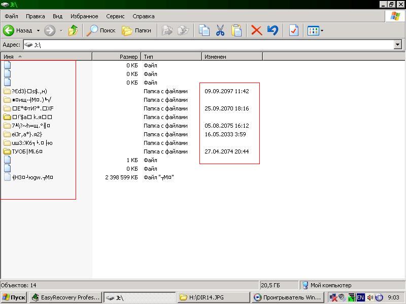

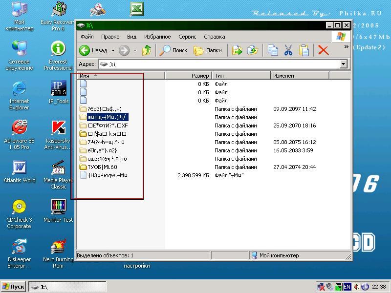

Взял LIVE CD загрузился с него! И начал смотреть шо почем. Вообщем винт весь в крякозяблах.

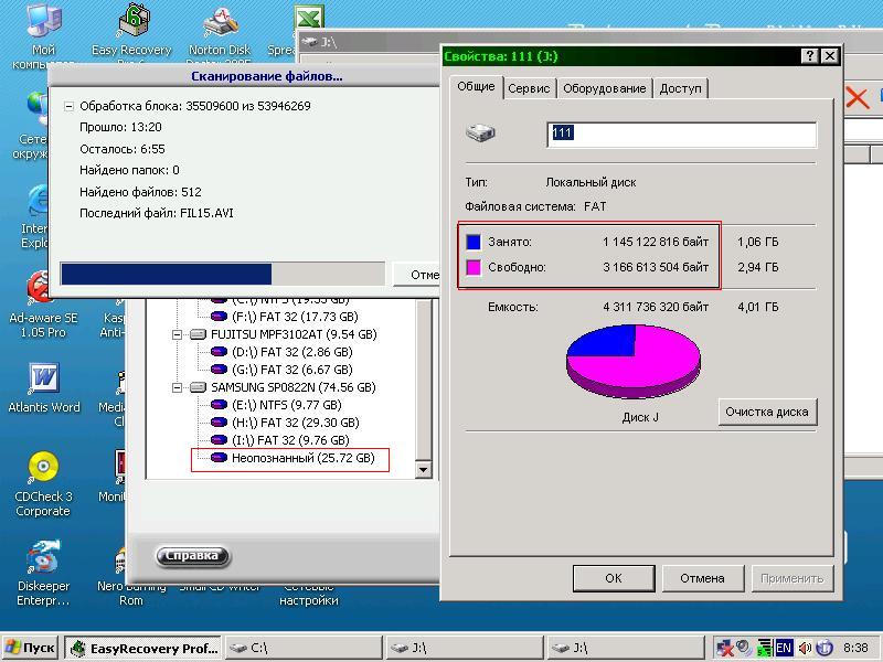

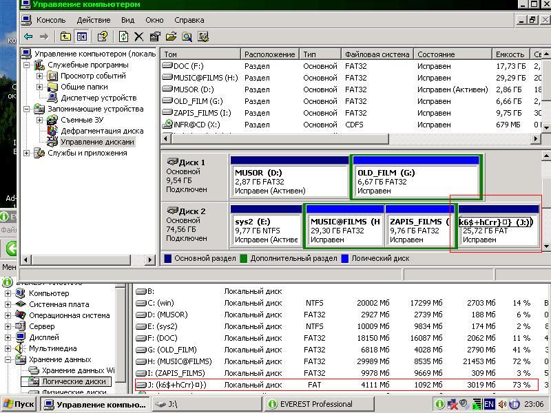

И странно как то показывает обьем винта. Винт на 80 гиг . Разделы 30+10+10+30 (приблизительно).
Вообщем по идее 30 гиг! Но если зайти в свойства то показывает 1 ГИГ занято и 3 ГИГа свободных :) :g: шо за .....
Потом ФС стала ФАТ :) откуда ?! Я помню что форматировал НТФС и в ФАТ 32! Но откуда взялся ФАТ ?! :)
И даже когда я зашел в одну из папок с этими крякозяблами, то комп показал мне екран смерти с таким вот содержанием

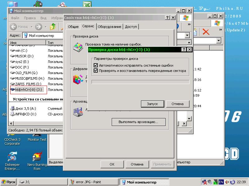

Вообщем пробывал я запустить скандиск и нортона - ничего не помогло! Все так и осталось!
Вообщем посоветуйте мне самый просто вариант! Как это все исправить !
Так как пробывал запустить ИЗИ РЕКАВЕРИ выдал такую фигню
EasyRecovery - Тест раздела
Copyright© 2002-2003 Ontrack Data Recovery Inc.
Отчет создан 15/08/2006 @ 8:17 AM
Выбран тест: Тест раздела
Проверка тома J: на ошибки...
Проверка файловой системы завершена.
Результаты теста:
Тест раздела для тома J: Потерпел неудачу!
Рекомендации:
Тест раздела для диска J потерпел неудачу, обнаружены критические системные структурные ошибки. Запустите Полную диагностику в инструменте DriveTests на диске, содержащем раздел, чтобы проверить, имеет ли ваш диск какие-либо физические проблемы. Если у Вас возникают ситуации с потерей данных, Вы должны запустить инструменты, прилагаемые в категории Восстановление данных, чтобы восстановить потерянную информацию. При обращении в Техническую поддержку или в Службу восстановления данных доступны также профессиональные услуги. Если Вы еще не теряли данные, используйте утилиту проверки диска Windows или другие утилиты ремонта файловой системы, например Ontrack Fix-It Utilities , чтобы установить ошибки структуры файлов. В случае сильно поврежднных разделов, Вам, возможно, потребуется переформатировать ваш диск и восстановить данные из предварительно созданной резервной копии. ПРИМЕЧАНИЕ: Переформатирование вашего диска уничтожит все, нахоящиеся на нем данные.

PSS Куда именно эту тему кинуть не знать! Хоть в ЖЕЛЕЗО хоть еще куда то! Но винт в БИОСЕ определяется нормально! И другие разделы все пучком!

veiK - опять любимые утилиты ХР? Сужу по фоткам.
Кракозябры могут быть, когда языковые настройки слетают, или пока ещё не сделаны.
Было-то раньше норма? Значит, слетели.
Предполагаю, что именно
На следующий день включаю комп ............ и вуаля.
Началось........
говорит о большом глюке харда.
Недержание партиций, файловой системы, потеря данных и пр. и пр. = это только ХАРД и его причендалы!
А что делают проги? EasyRecovery, например? Когда железл барахлит? Правильно, проги тоже барахлят.
Поэтому, после обнаружения твоего ВУАЛЯ, можно смело обращаться к железячникам, или гарантийникам. :dontgetit:
