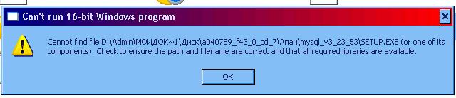

Бумер Опубликовано 18 августа, 2006 Жалоба Поделиться Опубликовано 18 августа, 2006 При попытке начать устанавливать базу данных выскакивает... (см. скрин) Что делать? i Уведомление:Тему отделил. Shurr. Ссылка на комментарий Поделиться на другие сайты Поделиться
Kobi Опубликовано 18 августа, 2006 Жалоба Поделиться Опубликовано 18 августа, 2006 Indomito: А при чем тут деневер...? Ну в общем с Перл интерператором разобрался, теперь вот такая фигня: При попытке начать устанавливать базу данных выскакивает... (см. скрин) Что делать? Попробуй для начала сделать путь к установщику покороче и без содержания русских букв (например C:\mysql...exe) Ссылка на комментарий Поделиться на другие сайты Поделиться

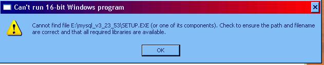

Бумер Опубликовано 19 августа, 2006 Автор Жалоба Поделиться Опубликовано 19 августа, 2006 Kobi: Сделал.. Почти ничего не изменилось. см. скрин. Меня смущает немного заголовок окна, которое в скрине. Похоже, что система не хочет устанавливать 16-битную прогу,хотя я читал (по-моему в разделе о 32 и 64 битных системах), что 32-х битная винда должна поддерживать 16-битные. Что скажете? Ссылка на комментарий Поделиться на другие сайты Поделиться
Kobi Опубликовано 19 августа, 2006 Жалоба Поделиться Опубликовано 19 августа, 2006 Kobi: Сделал.. Почти ничего не изменилось. см. скрин. Меня смущает немного заголовок окна, которое в скрине. Похоже, что система не хочет устанавливать 16-битную прогу,хотя я читал (по-моему в разделе о 32 и 64 битных системах), что 32-х битная винда должна поддерживать 16-битные. Что скажете? Ой, не заметил заголовок окна Скорее всего просто инсталяшка битая, попробуй скачать другую версию _http://mysql.com/downloads/ Ссылка на комментарий Поделиться на другие сайты Поделиться
Бумер Опубликовано 20 августа, 2006 Автор Жалоба Поделиться Опубликовано 20 августа, 2006 А может архивчик не битый то? Качал по ссылке манликс http://manlix.ru/zipped/mysql_v3_23_53.zip Архив должен быть все-таки исправный. Просто я все это заказал через файловую почту на сидюке и диск пришел. А снова качать мускул с моим ГПРС - равносильно самоубийству. Может это что-нибудь другое? Ссылка на комментарий Поделиться на другие сайты Поделиться
Kobi Опубликовано 20 августа, 2006 Жалоба Поделиться Опубликовано 20 августа, 2006 А может архивчик не битый то? Качал по ссылке манликс http://manlix.ru/zipped/mysql_v3_23_53.zip Архив должен быть все-таки исправный. Просто я все это заказал через файловую почту на сидюке и диск пришел. А снова качать мускул с моим ГПРС - равносильно самоубийству. Может это что-нибудь другое? Этот архив я скаяал, с ним всё в порядке, установка прошла нормально. А что интересно, это то, что инсталлятор и вправду запускается через wowexec :) Значит однозначно могу сказать - у тебя проблемы с запуском приложений Win16. Проверь у себя наличие следующих файлов: C:\WINDOWS\system32\Config.nt и C:\WINDOWS\system32\Autoexec.nt На всякий случай прикладываю свои файлы. nt.rar nt.rar Ссылка на комментарий Поделиться на другие сайты Поделиться
Бумер Опубликовано 20 августа, 2006 Автор Жалоба Поделиться Опубликовано 20 августа, 2006 Эти файлы у меня есть. Я скачал твои. Сейчас заменю свои файлы на твои и сделаю рестарт. Посмотрим, что запоет тогда винда! ЗЫ: Т.к. теперь уже эта проблема как бы не в ту степь, то прошу переместить эту тему и переименовать (например "Не запускаются 16 битные приложения" а ниже "не могу установить мускул") Ссылка на комментарий Поделиться на другие сайты Поделиться
