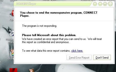

seventh Опубликовано 21 августа, 2006 Жалоба Поделиться Опубликовано 21 августа, 2006 Здравствуйте. В общем у меня такая проблема: В ближайшее время собираюсь покупать HDD-видеокамеру.. Из-за нее, впринципе, и настроилась на частичное обновление компьютера, т.к. после покупки плеера Sony, и ежеминутных сбоев приложенной к плееру программы Connect Player, поняла, что видеокамера с моим компом вообще не будет пахать нормально)) При покупке компьютера около двух лет назад, в первые же минуты работы компьютер перезагружался с так называемым "синим экраном смерти". Выяснилось, что память была бракованая и ее заменили в ближайшее время. В течение всех двух лет делали полную переустановку вина с форматированием харда. Дефрагментацию никогда вообще не делала, т.к. всегда возникает какая-нибудь ошибка.. Говоря об ошибках, это и есть то, что преследует меня регулярно...)) То сам Window Explorer, то IE, и не говоря уже о том самом Connect Player`e, который вылетает каждую минуту. В ближайшее время собираюсь покупать хард, т.к. мой 37-гиговый уже весь заполнен, и оперативную память. А пока у меня следующие данные: AMD Athlon XP 2000+ 1,67 GHz, 512 of RAM Microsoft XP Professional В общем, жду ваших советов по поводу устранений этих неполадок + приобретение необходимого железа. Спасибо) И еще вопрос, как узнать, какой хард ATA или S.ATA следует покупать для моего компьютера? Я не знаю где это посмотреть.... Ссылка на комментарий Поделиться на другие сайты Поделиться

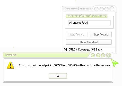

seventh Опубликовано 22 августа, 2006 Автор Жалоба Поделиться Опубликовано 22 августа, 2006 В общем, скачала я немного другую версию MemTest`a (т.к. ссылка не открывалась, да и, впринципе, без разницы какой версией я это делала). Получилось то, что, наверное, и следовало ожидать Так дошло до 958 ошибок.... и то, тест прошла не до конца. Еще бы материнскую проверить надо.... Наверное, целый сектор памяти какой-то глючный... т.к. ошибка за ошибкой шли подряд. Ссылка на комментарий Поделиться на другие сайты Поделиться
Roader Опубликовано 22 августа, 2006 Жалоба Поделиться Опубликовано 22 августа, 2006 seventh, тут проблема с битой ОЗУ или материнкой. Советую обратиться в СЦ для диагностики железа, так будет надёжнее. Вдруг из-за нарушения напряжения питания памяти или ещё чего-то мать гробит ОЗУ, если ты говоришь, что она уже менялась по этой же причине. Если пока нет возможности заменить то или другое, могу дать небольшой совет: Пуск =>> Выполнить =>> msconfig Вкладка Boot.ini кнопка Дополнительно. Поставь флажок возле /MAXMEM= и введи в поле 256 . После перезагрузись и запусти опять memtest. Вероятность 50/50 что ограничатся в использовании именно адреса сбойных ячеек. Но попробовать хоть временно стоит (у меня один раз так получилось помочь знакомому до замены линейки памяти). Ссылка на комментарий Поделиться на другие сайты Поделиться
seventh Опубликовано 23 августа, 2006 Автор Жалоба Поделиться Опубликовано 23 августа, 2006 Сделала всё так, как было написано.. Ошибок не нашлось) В этом случае можно говорить о том, что именно память у меня глючная? На неделе буду переустанавливать вин, поэтому, надеюсь, что все будет работать как по маслу) +замена памяти. спасибо. Ссылка на комментарий Поделиться на другие сайты Поделиться
seventh Опубликовано 23 августа, 2006 Автор Жалоба Поделиться Опубликовано 23 августа, 2006 Если быть точнее, то вот такие ошибки вылезают всегда.. ...И правильно я понимаю, что нельзя быть уверенным в том, что это только вин глючит, или только железо? Ссылка на комментарий Поделиться на другие сайты Поделиться
