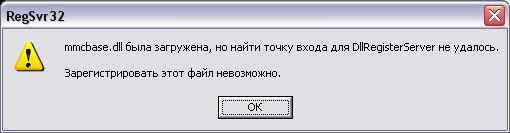

Kobi Опубликовано 20 марта, 2007 Жалоба Поделиться Опубликовано 20 марта, 2007 OGR Попробуй так: Пуск-Выполнить regsvr32 mmcbase.dll regsvr32 mmcndmgr.dll Не забудь перезагрузить комп Ссылка на комментарий Поделиться на другие сайты Поделиться

OGR Опубликовано 21 марта, 2007 Автор Жалоба Поделиться Опубликовано 21 марта, 2007 Kobi: regsvr32 mmcbase.dll вылезло сообщение regsvr32 mmcndmgr.dll вылезло сообщение попробуй востановить из инсталяхи это как? Ссылка на комментарий Поделиться на другие сайты Поделиться
