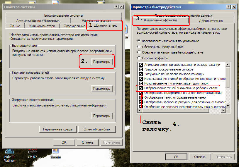

obana obana Опубликовано 14 мая, 2007 Жалоба Поделиться Опубликовано 14 мая, 2007 у меня вопрос тоже про ClearType в WinXP , можно ли на рабочем столе удолить тень от шрифтов под ярлыками??? а то при включенном ClearType ,из за етой тени глаза черес пол часа на лоб лезут :) буду очень блогодарен за помощь :) Ссылка на комментарий Поделиться на другие сайты Поделиться

juve Опубликовано 14 мая, 2007 Жалоба Поделиться Опубликовано 14 мая, 2007 (изменено) obana obana: Свойства "Моего Компьютера" : Изменено 14 мая, 2007 пользователем juve Ссылка на комментарий Поделиться на другие сайты Поделиться
