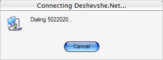

juve Опубликовано 27 мая, 2007 Жалоба Поделиться Опубликовано 27 мая, 2007 Ну так а где же пишется эта ошибка? По ходу браузере... Вы когда-то работали на dial-up'е ? У человека скорее всего в этом окне вылазит ошибка 678. Ссылка на комментарий Поделиться на другие сайты Поделиться

Boa Опубликовано 27 мая, 2007 Автор Жалоба Поделиться Опубликовано 27 мая, 2007 З.ы.Ты, наверно, нажал кнопочку "Блокировать все". Ох, если бы все было так просто Итак, по-порядку. У меня локальная сеть, с последующим подключением vpn к интернету. Локальная сеть запускается по умолчанию сразу после включения винды и спокойно определяется фаерволлом(который я уже пробовала переустанавливать за сегодня дважды). Далее при попытке подключения к интернету(окошечко как на диал-ап'е примерно) выдается ошибка 678. Если включить фаерволл после коннекта с интернетом, то после его запуска интернет-связь падает. У тебя SP2???... если да, то вот тут подробнейшее описание и решение данной ошибки : http://support.microsoft.com/kb/892889 Да, у меня SP2, в данный момент как раз читаю предоженную Вами ссылку. Небольшая предыстория, может Вам поможет помочь мне разобраться с проблемкой: В течение недели у меня глючил инет. То есть коннектилось все на ура, но через час-два инет падал. После чего все снова спокойно соединялось и работало. Проверила комп на вирусы, ничего. Решила переустановить драйвер сетевой карты. Вот тут-то и начались приколы с коннектом. Проверяла перепроверяла все настройки подключения(вдруг какую цифру в айпишнике перепутала), пока не пришло на ум попробовать вырубить фаерволл. Оказалось,что он подлюга как раз и виноват. Раньше такого никогда не случалось. Есть вероятность,что это проблема провайдера? Тогда начну терроризировать их службу поддержки. Ссылка на комментарий Поделиться на другие сайты Поделиться
