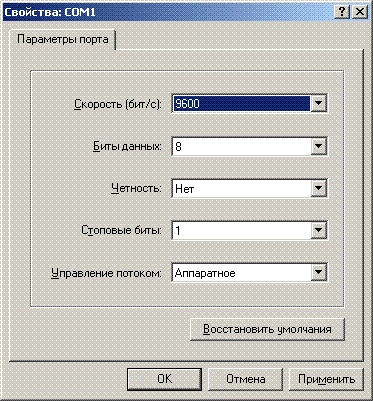

Roader Опубликовано 30 мая, 2007 Жалоба Поделиться Опубликовано 30 мая, 2007 Доброго времени суток. Сабж в названии топика. Не знаю правильность выставления параметров для COM порта (толлько точно знаю, что скорость 9600): В результате, в HT получаю крякозябы, на ввод не получаю эха и соответственно не могу ничего сделать. Мануал на модем не нашёл. Ссылка на комментарий Поделиться на другие сайты Поделиться
Roader Опубликовано 30 мая, 2007 Автор Жалоба Поделиться Опубликовано 30 мая, 2007 38400 8-N-1 Теперь не знаю как его сбросить на заводские параметры. Ссылка на комментарий Поделиться на другие сайты Поделиться
Roader Опубликовано 31 мая, 2007 Автор Жалоба Поделиться Опубликовано 31 мая, 2007 Reboot default Всё вчера уже разобрался с этим модемом. Извените за панику, просто срочно нужно было. Ссылка на комментарий Поделиться на другие сайты Поделиться
