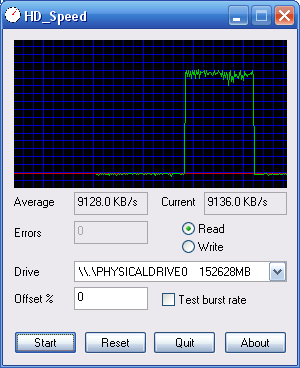

aTeos Опубликовано 12 сентября, 2007 Жалоба Поделиться Опубликовано 12 сентября, 2007 Во-первых, хочу извиниться за долгое отсутствие на форуме... учеба отнимает много времени :) Значит, случилось у меня вот что. Однажды у меня завис комп, я его перезагрузил, и он не догрузившись завис опять. При следующей перезагрузке он выдал такое, от чего у меня волосы полезли: Insert system disk and press Enter... Думал, все, электроника полетела и гудбай мои данные. Но оказалось нет. Вставил в другой комп и там он определился и заработал без проблем. Вернул его обратно, вроде работает. Но как потом обнаружилось, не так, как надо. По ощущениям скорость была очень маленькая. Проверил тестом - она упала в 6 раз: с нормальных 60 до 9 МБ/с. Погонял различными диагностерами, включая фирменный Seagate - все как один кричат, что все у меня в порядке. Я в шоке. Сейчас купил новый Hitachi, старый выбрасывать или продавать по дешевке неохота. Может быть, можно как-нибудь его починить? Кто-нибудь сталкивался с подобным? Вот, кстати, сравнение скорости разных винтов. Нижняя линия - старый винт. Ссылка на комментарий Поделиться на другие сайты Поделиться
ser208 Опубликовано 12 сентября, 2007 Жалоба Поделиться Опубликовано 12 сентября, 2007 (изменено) В диспетчере устройств зайди в IDE/ATA-контроллеры и посмотри на режим передачи, DMA или PIO? Если в PIO, то удали контроллер и запусти "обновить конфигурацию". Дрова установятся по новой и, вполне возможно, встанет режим DMA. Отследи температуру винтов. Изменено 12 сентября, 2007 пользователем ser208 Ссылка на комментарий Поделиться на другие сайты Поделиться
aTeos Опубликовано 12 сентября, 2007 Автор Жалоба Поделиться Опубликовано 12 сентября, 2007 (изменено) Эмм, кстати. Знаю, как это выглядит, но не могу найти. Такое ощущение, что с новым оборудованием (или обновлениями Windows Update) что-то изменилось. Вот, что есть в Диспетчере устройств из контроллеров: Ни в одном из них ни слова про DMA или PIO. Температура в норме. Про удаление контроллеров попробую. Изменено 12 сентября, 2007 пользователем aTeos Ссылка на комментарий Поделиться на другие сайты Поделиться

aTeos Опубликовано 13 сентября, 2007 Автор Жалоба Поделиться Опубликовано 13 сентября, 2007 (изменено) Поверить в это не могу... удалил драйвера контроллеров - заработало нормально :( При том, что на стоящем рядом компе винт работал также медленно. ser208: спасибо за мысль. ЗЫ. Переустановил сейчас драйвера и теперь в свойствах контроллеров появились те самые настройки скорости работы и всякое такое. Там же тест скорости. В общем, все встало на свои места. Изменено 13 сентября, 2007 пользователем aTeos Ссылка на комментарий Поделиться на другие сайты Поделиться
