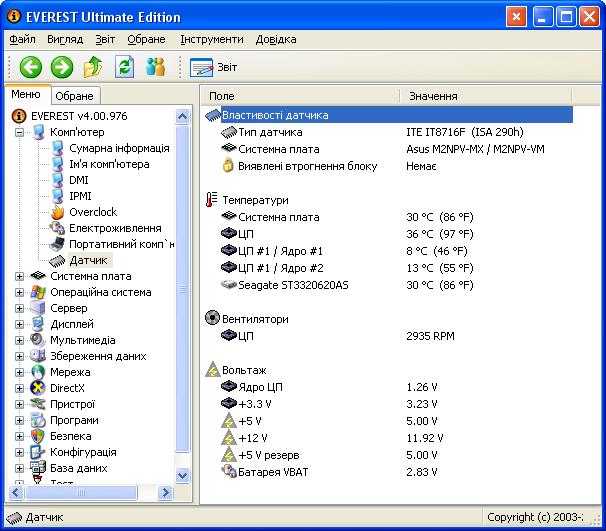

Delphi Опубликовано 12 октября, 2007 Автор Жалоба Поделиться Опубликовано 12 октября, 2007 (изменено) Можно посмотреть напряжения Эверестом или SiSoftSandra. 350 В - может и слабый, не пробовали отключать все лишее? А что из приведенного являетсья лишним? )) Эверест показывает всё нормально, скриншот приложен, сандру почемуто запустить не удалось, как протестирую в ней сразу результат выложу. Изменено 12 октября, 2007 пользователем Delphi Ссылка на комментарий Поделиться на другие сайты Поделиться
DJFlint Опубликовано 13 октября, 2007 Жалоба Поделиться Опубликовано 13 октября, 2007 (изменено) И все же я копал бы в сторону БП, слабоват он для такой конфигурации, тем более если китаец какой. Рекомендовал бы для пробы поставить хотя бы 400. Изменено 13 октября, 2007 пользователем DJFlint Ссылка на комментарий Поделиться на другие сайты Поделиться
студент_86 Опубликовано 13 октября, 2007 Жалоба Поделиться Опубликовано 13 октября, 2007 И все же я копал бы в сторону БП, слабоват он для такой конфигурации, тем более если китаец какой. Рекомендовал бы для пробы поставить хотя бы 400. Да, на скрине напряжения в хоть и в пределах нормы, но немного не дотягивают до номинальных, а лучше когда они с запасом. Ссылка на комментарий Поделиться на другие сайты Поделиться
Roader Опубликовано 13 октября, 2007 Жалоба Поделиться Опубликовано 13 октября, 2007 Да, на скрине напряжения в хоть и в пределах нормы, но немного не дотягивают до номинальных, а лучше когда они с запасом. C запасом - это уже перенапряжение =>> больший нагрев жёстких дисков и линейных стабилизаторов. Вообще мне не нравится напряжение на батарейки, при включённом состоянии 2,8... Это не есть гуд, я б проверил батарейку, при севшей батарейки, некотрые мамки любят не стартовать и ступориться на различный POST состояниях. Судя из расшифровки тех сигналов, у меня идет один длинный и два коротких( которы зацыкленны, тоесть идет один длинный потом два коротких пару секунд тишины и пошло всё заново) 1. Циклически мамки не жалуются на видик. Пропищат и побежали дальше грузится ;) 2. Некотрые ASUS-ы и ASRock-и так жалуются на сбой в памяти при запуске. P.S. Попробуйте: Вытащить память (ОЗУ), прочистить контакты канцелярской резинкой, слоты счёткой. Поменять батарейку. Сбросить CMOS (тем самым, избавится от настроек, от старого проца. Мало ли, бывает стока "чудес"). Ссылка на комментарий Поделиться на другие сайты Поделиться
