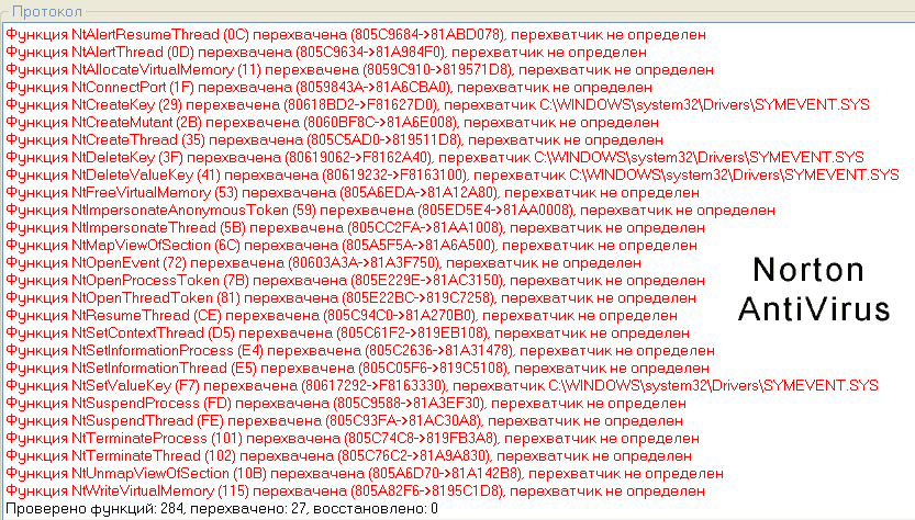

fufgjd Опубликовано 11 октября, 2007 Жалоба Поделиться Опубликовано 11 октября, 2007 Добрый вечер! просканировал диск "с" прогой AVZ и вот пишу вам результат ,то что я обозначил красным это опасно если опасно то насколько , и как это удалить это удалить этой прогой или другой. -------------------------------------------------------------- Внимание !!! База поcледний раз обновлялась 27.09.2007 необходимо обновить базы при помощи автоматического обновления (Файл/Обновление баз) Протокол антивирусной утилиты AVZ версии 4.27 Сканирование запущено в 11.10.2007 14:01:00 Загружена база: 128614 сигнатуры, 2 нейропрофиля, 55 микропрограмм лечения, база от 27.09.2007 10:19 Загружены микропрограммы эвристики: 371 Загружены микропрограммы ИПУ: 9 Загружены цифровые подписи системных файлов: 63144 Режим эвристического анализатора: Средний уровень эвристики Режим лечения: выключено Версия Windows: 5.1.2600, Service Pack 2 ; AVZ работает с правами администратора Восстановление системы: включено 1. Поиск RootKit и программ, перехватывающих функции API 1.1 Поиск перехватчиков API, работающих в UserMode Анализ kernel32.dll, таблица экспорта найдена в секции .text Анализ ntdll.dll, таблица экспорта найдена в секции .text Анализ user32.dll, таблица экспорта найдена в секции .text Анализ advapi32.dll, таблица экспорта найдена в секции .text Анализ ws2_32.dll, таблица экспорта найдена в секции .text Анализ wininet.dll, таблица экспорта найдена в секции .text Анализ rasapi32.dll, таблица экспорта найдена в секции .text Анализ urlmon.dll, таблица экспорта найдена в секции .text Анализ netapi32.dll, таблица экспорта найдена в секции .text 1.2 Поиск перехватчиков API, работающих в KernelMode Драйвер успешно загружен SDT найдена (RVA=082B80) Ядро ntoskrnl.exe обнаружено в памяти по адресу 804D7000 SDT = 80559B80 KiST = 804E2D20 (284) Функция NtAlertResumeThread (0C) перехвачена (8062E4EC->865E1008), перехватчик не определен Функция NtAlertThread (0D) перехвачена (8057998C->865EF178), перехватчик не определен Функция NtAllocateVirtualMemory (11) перехвачена (80568777->86732B58), перехватчик не определен Функция NtConnectPort (1F) перехвачена (80598C34->867322D8), перехватчик не определен Функция NtCreateMutant (2B) перехвачена (80578E73->8638C4B0), перехватчик не определен Функция NtCreateThread (35) перехвачена (8057F262->86662ED8), перехватчик не определен Функция NtDeleteValueKey (41) перехвачена (80597430->ECE33CC0), перехватчик C:\Program Files\Symantec\SYMEVENT.SYS Функция NtFreeVirtualMemory (53) перехвачена (80568FC4->865C8058), перехватчик не определен Функция NtImpersonateAnonymousToken (59) перехвачена (80596925->8638AA30), перехватчик не определен Функция NtImpersonateThread (5B) перехвачена (8057C33A->865E27D8), перехватчик не определен Функция NtMapViewOfSection (6C) перехвачена (80573C04->86757608), перехватчик не определен Функция NtOpenEvent (72) перехвачена (80580306->86312A30), перехватчик не определен Функция NtOpenProcessToken (7B) перехвачена (8056C8FC->866A5C90), перехватчик не определен Функция NtOpenThreadToken (81) перехвачена (8056C383->8657A878), перехватчик не определен Функция NtQueryValueKey (B1) перехвачена (8056B9A8->86562DE0), перехватчик не определен Функция NtResumeThread (CE) перехвачена (8057F8D5->8656B148), перехватчик не определен Функция NtSetContextThread (D5) перехвачена (8062C85B->86579D00), перехватчик не определен Функция NtSetInformationProcess (E4) перехвачена (8056C608->865CB610), перехватчик не определен Функция NtSetInformationThread (E5) перехвачена (80576E5D->865EBCD0), перехватчик не определен Функция NtSetValueKey (F7) перехвачена (80575527->ECE33F20), перехватчик C:\Program Files\Symantec\SYMEVENT.SYS Функция NtSuspendProcess (FD) перехвачена (8062E431->86376A28), перехватчик не определен Функция NtSuspendThread (FE) перехвачена (805DC61B->865ED4E0), перехватчик не определен Функция NtTerminateProcess (101) перехвачена (8058AE1E->8657B528), перехватчик не определен Функция NtTerminateThread (102) перехвачена (8057E97C->8665BA18), перехватчик не определен Функция NtUnmapViewOfSection (10B) перехвачена (80573789->86686760), перехватчик не определен Функция NtWriteVirtualMemory (115) перехвачена (8057C123->8658A008), перехватчик не определен Проверено функций: 284, перехвачено: 26, восстановлено: 0 1.3 Проверка IDT и SYSENTER Анализ для процессора 1 Проверка IDT и SYSENTER завершена 1.4 Поиск маскировки процессов и драйверов Проверка не производится, так как не установлен драйвер мониторинга AVZPM 2. Проверка памяти Количество найденных процессов: 25 Количество загруженных модулей: 298 Проверка памяти завершена 3. Сканирование дисков 4. Проверка Winsock Layered Service Provider (SPI/LSP) Настройки LSP проверены. Ошибок не обнаружено 5. Поиск перехватчиков событий клавиатуры/мыши/окон (Keylogger, троянские DLL) 6. Поиск открытых портов TCP/UDP, используемых вредоносными программами Проверка отключена пользователем 7. Эвристичеcкая проверка системы Проверка завершена 8. Поиск потенциальных уязвимостей >> Службы: разрешена потенциально опасная служба TermService (Службы терминалов) >> Службы: разрешена потенциально опасная служба Schedule (Планировщик заданий) > Службы: обратите внимание - набор применяемых на ПК служб зависит от области применения ПК (домашний, ПК в ЛВС компании ...)! >> Безопасность: разрешен автозапуск программ с CDROM >> Безопасность: разрешен административный доступ к локальным дискам (C$, D$ ...) >> Безопасность: к ПК разрешен доступ анонимного пользователя >> Безопасность: Разрешена отправка приглашений удаленному помошнику Проверка завершена Просканировано файлов: 81988, извлечено из архивов: 63807, найдено вредоносных программ 0, подозрений - 0 Сканирование завершено в 11.10.2007 14:13:45 Сканирование длилось 00:12:47 Если у Вас есть подозрение на наличие вирусов или вопросы по заподозренным объектам, то Вы можете обратиться в конференцию - http://virusinfo.info ---------------------------------------------------------------------------------------------------------------------- Ссылка на комментарий Поделиться на другие сайты Поделиться

fufgjd Опубликовано 14 октября, 2007 Автор Жалоба Поделиться Опубликовано 14 октября, 2007 последний вопрос .почему то о чём я проявил беспокойство окрашивается в красный цвет .как это объясняется Ссылка на комментарий Поделиться на другие сайты Поделиться

Saule Опубликовано 14 октября, 2007 Жалоба Поделиться Опубликовано 14 октября, 2007 последний вопрос .почему то о чём я проявил беспокойство окрашивается в красный цвет .как это объясняется Это перехваты системных функций, что по сути само по себе опасно (поэтому отмечено красным). Но перехваты конкретно в вашей системе сделаны антивирусом, не смотря на то, что напротив некоторых функций отмечено, что "перехватчик не определен" (перехваты Symantec). Более того, это не ложное срабатывание, так как задача AVZ в данном случае - это не поиск "плохих" перехватчиков, а обращение вашего внимания на любые из них, если они имеют место у вас быть. P.S. Из FAQ к AVZ: Следует понимать, что обнаружение перехвата тех или иных функций еще не означает, что в систему внедрился RootKit - возможно, перехват функций применяется антивирусным монитором, Firewall или иными утилитами. Например, весьма полезная и удобная утилита RegMon устанавливает свой драйвер для перехвата 13-ти функций KiST для слежения за операциями с реестром. По статистике примерно в одном случае из 50-80 перехват произведен вредоносной программой , в остальных случаях как правило это антивирусы и Firewall. Ссылка на комментарий Поделиться на другие сайты Поделиться
