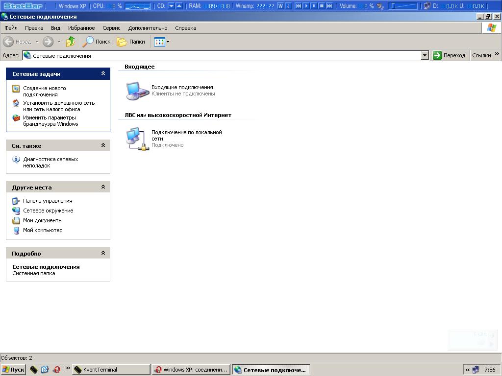

dron567 Опубликовано 20 октября, 2007 Жалоба Поделиться Опубликовано 20 октября, 2007 имеется комп с модемом в локальной сети у которого есть интернет, и комп с модемом вне сети. Очень хочется использовать инет с компа в сети через модем, как можно это реализовать? На обоих компах Windows XP2. Создаю на так называемом компе сервере "установить прямое подключение к другому компьютеру","принимать входящие подключения", свой модем, разрешаю виртуальные частные подключения, выбираю пользователя, настраиваю протокол (TCP/IP) (у меня с 192.168.100.1 по 192.168.100.2) и разрешаю пользователю доступ в локальную сеть на этом компе вроде все. Потом на другом компе создаю соединение "подключить к сети на рабочем месте", "подключение удаленного доступа" вбиваю название и номер телефона и при запуске указываю пользователя которому разрешил соединение на 1-ом компе. Соединение проходит без проблем, а вот в инет 2-ой комп выйти не может. Оба IP-шника пингуются на обоих машинах, но все равно на 2-ом компе нету нета. Что делать помогите!!! Ссылка на комментарий Поделиться на другие сайты Поделиться
Roader Опубликовано 21 октября, 2007 Жалоба Поделиться Опубликовано 21 октября, 2007 dron567, реализовать можно средствами Win-ды. Для начала пару вопросов: Сколько сетевых карт накомпьютере, на который нужно дозваниватся. Точнее, сколько подключений типа ЛВС в папке "Сетевые подключения"? Лучше сделай скиншёт папки сетевые подключения. После, будет проще и точнее обьяснить что где настраивать :( Ссылка на комментарий Поделиться на другие сайты Поделиться
dron567 Опубликовано 21 октября, 2007 Автор Жалоба Поделиться Опубликовано 21 октября, 2007 dron567, реализовать можно средствами Win-ды. Для начала пару вопросов: Сколько сетевых карт накомпьютере, на который нужно дозваниватся. Точнее, сколько подключений типа ЛВС в папке "Сетевые подключения"? Лучше сделай скиншёт папки сетевые подключения. После, будет проще и точнее обьяснить что где настраивать ;) вот что у меня сейчас есть! Ссылка на комментарий Поделиться на другие сайты Поделиться

WANteapot Опубликовано 23 октября, 2007 Жалоба Поделиться Опубликовано 23 октября, 2007 ИМХО нужно на машине с инетом ставить прокси сервер. В прокси вписать IP 2 компа который без инета. Если все пингуется, на 2 компе в настройках браузера указать ip и порт твоего прокси сервера. ЗЫ: Может есть и варианты попроще, но у меня все работает именно так. Ссылка на комментарий Поделиться на другие сайты Поделиться
