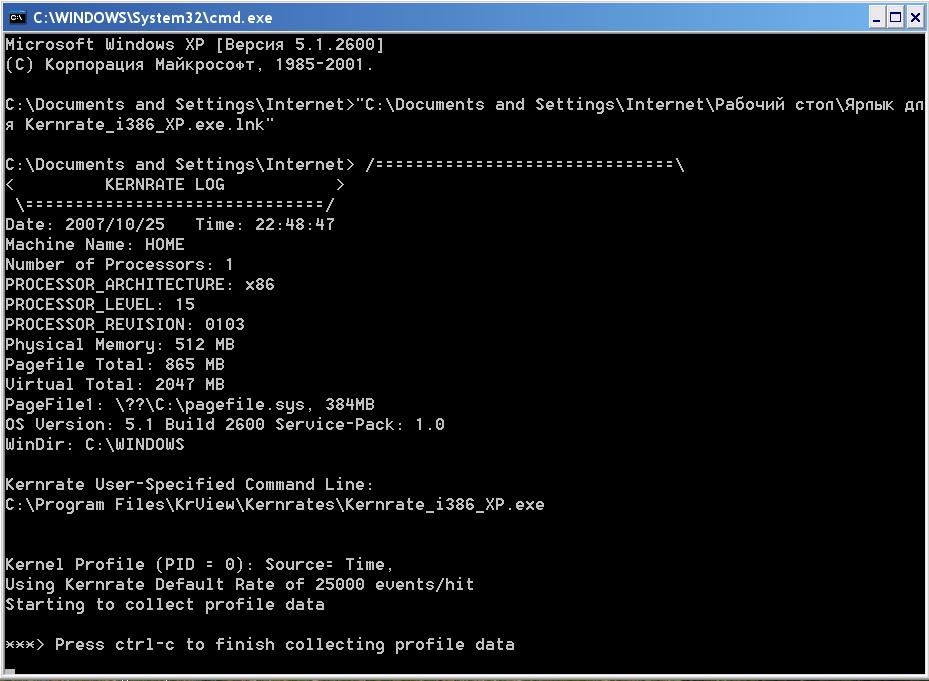

TVS Опубликовано 25 октября, 2007 Жалоба Поделиться Опубликовано 25 октября, 2007 Я неточно выразился. Не в окно командной строки, а в окно cmd. В чем разница между окном cmd и окном командной строки что-то я не въезжаю. Действительно, при запуске самой проги (по щелчку) она показывает начальный лог а при нажатии Ctrl+c она пытается показать продолжение, но окно закрывается, а вот если сначала отрыть cmd и туда перетащить значок проги, а потом нажать enter и потом Ctrl+c, тогда она мне показала вот что: ser208, это все, или мимо что-то проехало? Ссылка на комментарий Поделиться на другие сайты Поделиться
