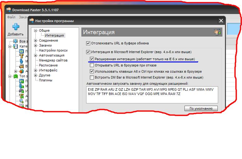

Тролль Опубликовано 11 ноября, 2007 Жалоба Поделиться Опубликовано 11 ноября, 2007 micluho: когда качаешь например с депозита, он автоматом должен предложить закачаку, он идет закачка стандартная...т.е. отключена кнопка закачать при помощи ДМ... Кнопка или пункт меню - это одно, автоматический перехват закачки - это другое. Ты приводил скрин сообщения о том, что не было доступа к реестру, но сейчас нужные пункты в реестре у тебя есть, и в контекстном меню, наверное, тоже. Как я понял, нет автоматического перехвата закачки с Депозита. Вообще я Download Master сейчас не использую, но, насколько помню, с Депозита он у меня перехватывал только при работе с IE и включении Расширенной интеграции в Настройках. Проверь настройки. Ссылка на комментарий Поделиться на другие сайты Поделиться
micluho Опубликовано 11 ноября, 2007 Автор Жалоба Поделиться Опубликовано 11 ноября, 2007 А почему не регедит, а TuneUp? Пуск - выполнить - regedit - OK. У меня в регедите - что касается DM вот так: Да через рег едит тоже смотрел, дуамл что то через туну смогу сделать... Вообще я Download Master сейчас не использую, но, насколько помню, с Депозита он у меня перехватывал только при работе с IE и включении Расширенной интеграции в Настройках. Проверь настройки. у меня тоже стоит ИЕ а где ты наешл "Расширенной интеграции в Настройках" я наверное чего то не догнал...пальцем сможешь тыкнуть?)) А у тя какая качалка?подскажи скачаю, уставновлю, посмотрим може такой х :doh: рни не будет( P.S. кстати когда переуставнавляиваю ДМ, такая же фигня вылезает как на 1. скрине... Ссылка на комментарий Поделиться на другие сайты Поделиться
Тролль Опубликовано 11 ноября, 2007 Жалоба Поделиться Опубликовано 11 ноября, 2007 у меня тоже стоит ИЕ а где ты наешл "Расширенной интеграции в Настройках" я наверное чего то не догнал...пальцем сможешь тыкнуть?))Запросто... А у тя какая качалка?подскажи скачаю, уставновлюНарод, как я понимаю, предпочитает Download Master (по опросу). Тот, который у меня сейчас, рекомендовать не буду, не заслуживает. Ссылка на комментарий Поделиться на другие сайты Поделиться
micluho Опубликовано 12 ноября, 2007 Автор Жалоба Поделиться Опубликовано 12 ноября, 2007 А теперь САМЫЙ главный вопрос? ПОЧЕМУ те нельзя репу +1 поставить)))) БЛИН СПАСИБО вам огромное)))) Всем спасибо...а огромное [b]Тролль[/b] :) Ссылка на комментарий Поделиться на другие сайты Поделиться
