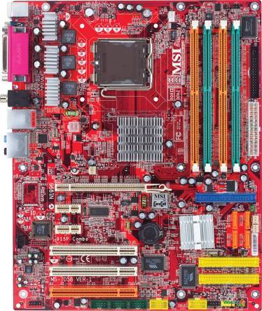

llitra Опубликовано 23 февраля, 2008 Автор Жалоба Поделиться Опубликовано 23 февраля, 2008 Заменить контроллер на плате теоретически можно, но это работа для специалиста высокой квалификации (да и не всякий возьмется за такую работу), и без паяльника там не обойтись, да еще и найти надо именно тот чип, который стоял на материнке. Так что этим заниматься, IMHO, не стОит. Что касается плат (я думаю, у вас PCI-iшина), то посмотрите несколько ссылок: как и зачем это делается один прайс-лист страница поиска Поскольку вы подключаете скоростные устройства, то вам надо выбирать платы (контроллеры) с USB2. Конкретных советов давать не буду, ибо не знаю что сейчас есть в наличии в ваших магазинах, но не советую брать очень дорогие платы. Диапазон цен 200 - 400 рублей вполне приемлим. спасибо, друзья! похоже, справлюсь с вашей помощью:bye1: вот такая у меня м.плата подскажите, пожалуйста, как поставить на нее(и возможно ли.есть ли необходимые/дополнительные слоты)PCI плату уф Ссылка на комментарий Поделиться на другие сайты Поделиться
Old men Опубликовано 23 февраля, 2008 Жалоба Поделиться Опубликовано 23 февраля, 2008 Лучше бы название материнки, а не фотографию :bye1: А что касается слотов, то на фото свободны все слоты, которые там есть, а что в них стоит реально - кто же из нас знает? ;) Это известно только вам. Ссылка на комментарий Поделиться на другие сайты Поделиться
llitra Опубликовано 23 февраля, 2008 Автор Жалоба Поделиться Опубликовано 23 февраля, 2008 Лучше бы название материнки, а не фотографию :bye1: А что касается слотов, то на фото свободны все слоты, которые там есть, а что в них стоит реально - кто же из нас знает? :doh: Это известно только вам. :blush2: плата стоит 915p/g combo свободны: разъемы PCI Express и PCI (5 белых (длинный горизонтальный и те,что под ним+один оранжевый)есть еще свободны, но, кажется, к этой теме отношения не имеющие Ссылка на комментарий Поделиться на другие сайты Поделиться
Тролль Опубликовано 23 февраля, 2008 Жалоба Поделиться Опубликовано 23 февраля, 2008 (изменено) разъемы PCI Express и PCI (5 белых (длинный горизонтальный и те,что под ним+один оранжевый)есть еще свободны, но, кажется, к этой теме отношения не имеющиеКак раз имеющие. Нижние три разъема (оранжевый и два белых) - это разъемы (другое название - слоты) PCI, в них могут вставляться разные дополнительные платы (другое название - карты), например, звуковая, модем, телевизионная, беспроводной связи и т.п., в частности, та, которая Вам нужна - дополнительного USB контроллера. Естественно, плату контроллера можно вставить, только если на материнской плате есть хотя бы один незанятый из этих трех разъемов, об этом и спрашивают. Бывает, что дополнительными картами уже заняты все эти три разъема и четвертую карту с таким же типом разъема установить будет просто некуда. А дополнительный USB контроллер можно брать почти любой, он настолько прост по устройству, что марка практически неважна, хотя есть смысл обратить внимание на качество сборки - если свисают капли припоя, а изоляцию с проводов, похоже, сдирали зубами, такой лучше не брать. Есть еще два соображения: а) давно уже применяются только контроллеры USB 2.0, но чем черт не шутит, вдруг набредёте на старинный USB 1.1 - не брать. б) бывают просто USB 2.0 контроллеры, а бывают с дополнительными выходами, например, приведенный выше "PCI - USB 2.0 (4+1 порт) + IEEE1394 (2+1 порт)", дополнительный выход IEEE Вам не нужен и платить за него нет смысла. Изменено 23 февраля, 2008 пользователем Тролль Ссылка на комментарий Поделиться на другие сайты Поделиться
