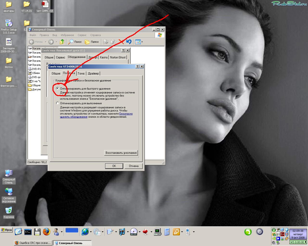

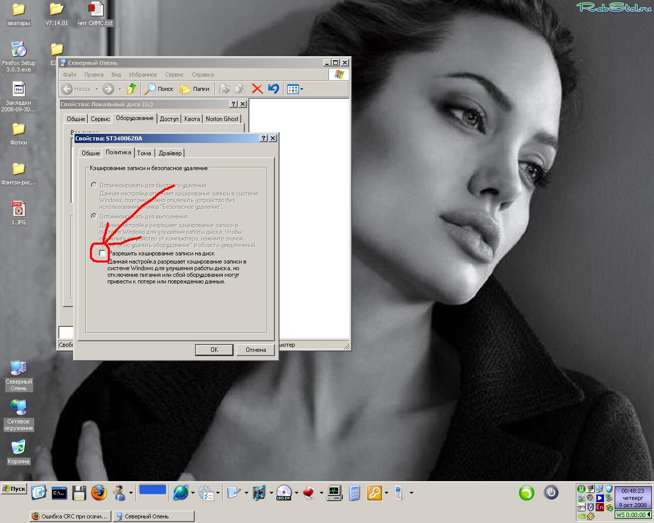

Форматцевт Опубликовано 8 октября, 2008 Жалоба Поделиться Опубликовано 8 октября, 2008 (изменено) goliaff: должно быть так 1 - 2 - Не гарантированно, но должно помочь, особенно первое, в второе на всякий случай :smiles20(5): Изменено 8 октября, 2008 пользователем Indomito Ссылка на комментарий Поделиться на другие сайты Поделиться
Форматцевт Опубликовано 8 октября, 2008 Жалоба Поделиться Опубликовано 8 октября, 2008 И ещё, если HDD SATA - хотя это не нужно, те SATA не флешка, но попробовать стоит. :) Ссылка на комментарий Поделиться на другие сайты Поделиться
Форматцевт Опубликовано 9 октября, 2008 Жалоба Поделиться Опубликовано 9 октября, 2008 В дополнение об отключении кэширования записи. 1 - стоит отключать только HDD на котором сидит система. 2 - отключение резко снизит скорость обмена между HDD. 3 - если ФП не оптимизирован, то скорость упадёт на порядок, особенно при высокой степени фрагментации диска. Всё отключение носит чисто эксп. характер, те служит для того что бы найти почему идёт ошибка, а реально отключать кэширование не нужно тк NTFS работает на транзакциях (данные или записаны или нет, без промежуточного состояния) Ссылка на комментарий Поделиться на другие сайты Поделиться
