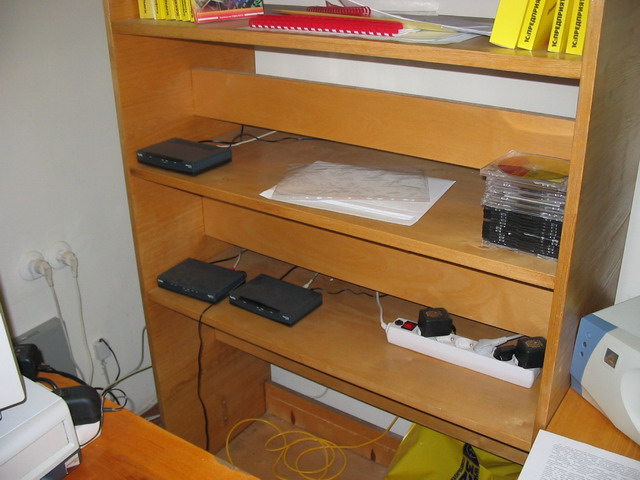

dmc Опубликовано 9 июля, 2004 Жалоба Поделиться Опубликовано 9 июля, 2004 Тролль Тогда видимо кто-то кого-то не понял. 192.168.0.1 это обычный серенький ADSL модем. У серверов другие IP и пингую я этот модем со своего компьютера и с прокси сервера. Ссылка на комментарий Поделиться на другие сайты Поделиться
