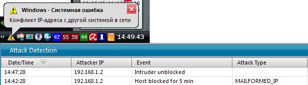

Cameroon Опубликовано 18 апреля, 2009 Жалоба Поделиться Опубликовано 18 апреля, 2009 (изменено) Возникла подобная проблема. Сижу себе, значит, отдыхаю, наслаждаюсь выходным играю в Dawn of War II (через steam, кстати), и на тебе: OutPost сообщает о том, что он засек атаку, и Винда жалуется на то, что произошел конфликт IP-адресов с другой системой в сети. Однако и интернет и локальная сеть работают. Я не помню точно какой у меня был IP до этого, но, кажется, он сменился. Вот скрин, если что: Я к чему вообще... Все вроде работает, но: - настораживает 73 912 данных переданных мною в инет, при том, что я ничего не заливал, а только качал, ни аськи ни скайпа с утра не включал. - сам конфликт, разумеется, и то, к чему он может привести. - и почему собственно такое присходит? На всякий случай проверяю систему Авирой. Недавно делал проверку АВЗ, но прервал. Он сильно (!) поссорился с драйвером на мышь, на столько сильно, что драйвер запустил 56 своих процесса, и продолжал запускать дальше, пока я не истребил их все. И теперь мышь работает плохо: выделяю текст с нескольких попыток, иногда вместо одного щелчка происходит 2, не могу зачастую изменить размер чего-либо за боковые ползунки... Может ли это быть вирус? Или просто драйвер сбоит? Изменено 18 апреля, 2009 пользователем Cameroon Ссылка на комментарий Поделиться на другие сайты Поделиться

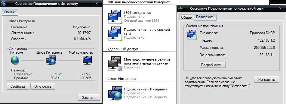

mnp-1979 Опубликовано 2 августа, 2009 Жалоба Поделиться Опубликовано 2 августа, 2009 Да именно, и в этом окошечке кнопку "свойства" нажмите пожалуйста и результат сюда же в студию! :) это? Ссылка на комментарий Поделиться на другие сайты Поделиться
Timba Опубликовано 2 августа, 2009 Жалоба Поделиться Опубликовано 2 августа, 2009 Это. Можно попробовать поотключать в свойствах сетевого соединения все, кроме протокола TCP/IP v4 и посмотреть, как будет работать после этого. А первые три пункта для интернета вообще не нужны, если у вас всего один компьютер дома и вы не пользуетесь общими папками. Ссылка на комментарий Поделиться на другие сайты Поделиться
