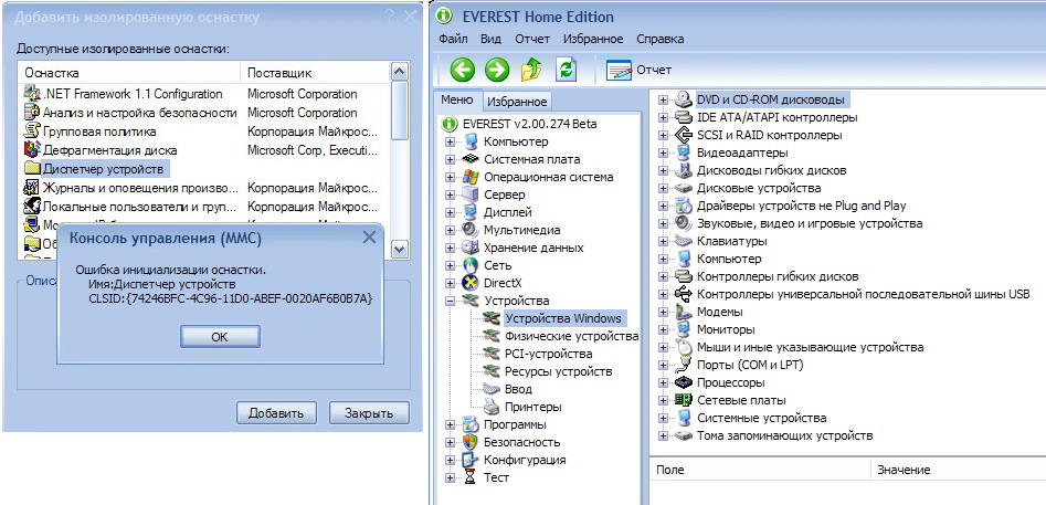

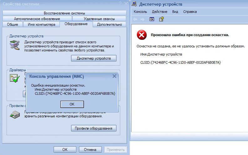

Den.str Posted April 21, 2005 Report Share Posted April 21, 2005 (edited) Не запускается диспетчер устройств!!! :) Плиз, хэлп!!! Edited April 24, 2005 by matva Link to comment Share on other sites More sharing options...
xedox Posted April 22, 2005 Report Share Posted April 22, 2005 Прикрепи изображение ещё разок бо там нечего не видно! И ещё напеши после чего всё это произошло и т.д. Link to comment Share on other sites More sharing options...
Andrew.Egorovsky Posted April 22, 2005 Report Share Posted April 22, 2005 Den.str: Встречный вопрос: Через mmc эту (или другие) оснастку запустить удается? Было у меня что-то похожее, что ни фига не запускалось.... PS. Это рисунок битый, или у меня глюки? Link to comment Share on other sites More sharing options...
Den.str Posted April 22, 2005 Author Report Share Posted April 22, 2005 Через mmc эту (или другие) оснастку запустить удается? Как это сделать??? [mergetime]1114155934[/mergetime] И ещё напеши после чего всё это произошло и т.д. Да вроде ничего такого плохого не делал.... Сам не знаю после чего.... Ну разгонял я видяху, думаю это ни как повлиять не могло... Link to comment Share on other sites More sharing options...
xedox Posted April 22, 2005 Report Share Posted April 22, 2005 (edited) 1. Попробуй зделать откат. 2.Зайди в безопасном режиме и попробуй открыть ДЗ если и там будет таже история то глюк серъёзный. 3.Попробуй почистить реестр. Как это сделать??? пуск/выполнить/mmс/консоль/добавить-удалить оснастку/изолированная оснастка/system monitor control/добавить/диспетчер устройств/добавить/готово/закрыть/Ок (а дальше если не слеп и глуп то всё увидиш сам) Удачи Edited April 22, 2005 by xedox Link to comment Share on other sites More sharing options...
Den.str Posted April 22, 2005 Author Report Share Posted April 22, 2005 1. Попробуй зделать откат.2.Зайди в безопасном режиме и попробуй открыть ДЗ если и там будет таже история то глюк серъёзный. 3.Попробуй почистить реестр. Всё это я делал до того, как написал сюда!!! Не помогло! И в безопасном режиме такая же история... Через выполнить->mmc не получается.... Ещё прикол, в EVERESTе всё ОК... Link to comment Share on other sites More sharing options...
Gеneral Posted April 22, 2005 Report Share Posted April 22, 2005 (edited) Den.str: у меня такое было когда прописал системные переменные в несуществующую директорию... тогда ммс вообще не запускался... а ммс вообще не запускается?? попробуй почистить все темп-директории,куки итд. проверь переменные... Edited April 22, 2005 by Gеneral Link to comment Share on other sites More sharing options...
xedox Posted April 22, 2005 Report Share Posted April 22, 2005 (edited) Создай новую у чётку временную и попробуй зайти в ней - если получиться то глючит твоя запись если нет то это ОСь. А также создай на диске с: папочку Temp и переппеши ппеременные (Как уже говрилGеneral )(мой компьютер/свойства/дополнительно/параметры среды/) - перепеши все переменные которые касаються Temp или TMP укажи для них ту самую папочку TEMP которую ты создал на C: Удачи Edited April 22, 2005 by xedox Link to comment Share on other sites More sharing options...
matva Posted April 22, 2005 Report Share Posted April 22, 2005 Den.str: Ну разгонял я видяху,Попробуй вернуть назад. И попробуй без разгона. Будет ошибку выдавать?P.S. А теперь как от модератора - ты уже давно на форуме... Почему не пишешь нормально заголовок и вопрос к своей теме? Может просто удалить её? :) Link to comment Share on other sites More sharing options...
Den.str Posted April 23, 2005 Author Report Share Posted April 23, 2005 ЛЮДИ!!!! НИФИГА НЕ ПОМОГАЕТ!!!! Всё перепробовал, то что вы посоветовали!!! P.S. Почему не пишешь нормально заголовок и вопрос к своей теме? По запарке вместо ДУ написал ДЗ... Сорри!!! Может просто удалить её? Ненадо!!! А то обижусь!!! Можешь удалить в заголовке "Диспетчер задач"! Link to comment Share on other sites More sharing options...
