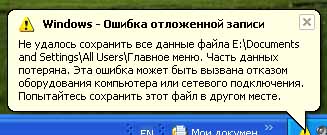

STRATEG Опубликовано 23 мая, 2005 Жалоба Поделиться Опубликовано 23 мая, 2005 Мой случай: ОС ХРSP2, мать Asus seagate - sata 120Gb seagate ide 40Gb Гружусь с sata всё нормаль но когда дело доходит до обрашения ко 2му(ide) начинаются траблы ,типа привышено ожидание, hdd0 "накрылся он якобы тазом" , музон тормазил то рывками... короче проблемма оказалась-> на одном шлейфе с СD ну никак не соглашались работать(на этой матери только один какнал IDE). -------------- а вот пример чё писал: (даже я б сказал что HDD виноват, однако...) Ссылка на комментарий Поделиться на другие сайты Поделиться
