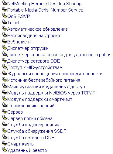

Попробуйте отключить некоторые службы. У меня вот компьютер один без сети. Давно отключены 24 службы. Все работает без проблем. Вот список отключенных служб:555.GIF
Еще добавить надо в этот список на отключение следующие службы:
- Служба сообщений
- Сетевой вход в систему
- Локатор удаленного вызова процедур
- Обозреватель компьютеров
- Оповещатель
У меня они вообще отсутствуют в списке служб по-недоразумению (поэтому даю их отдельным списком - надо отключить тоже).
Из всех перечисленных служб для тебя под вопросом могут быть три службы:
Беспроводная настройка - может тебе нужна, тогда оставь ее.
Веб-клиент - могут быть проблемы с ftp.
Источник бесперебойного питания - если есть ИБП, то отключать нельзя.
Автозагрузку еще почистить как следует надо.
А если - не поможет, то провериться на предмет заражения может быть надо?
