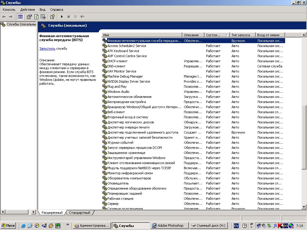

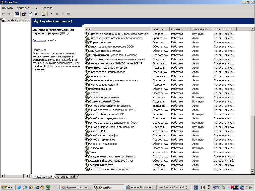

STRATEG Опубликовано 26 сентября, 2005 Жалоба Поделиться Опубликовано 26 сентября, 2005 Раскажи что запускал, как подключался ? много лишнего но бумаю разберёшся.... Ссылка на комментарий Поделиться на другие сайты Поделиться
