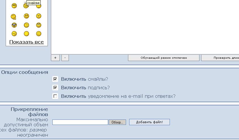

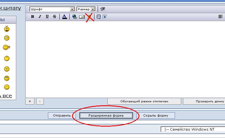

XSCounter Опубликовано 23 ноября, 2005 Автор Жалоба Поделиться Опубликовано 23 ноября, 2005 хотел скрин вставить. сунулся, а куда жать, че-то не вижу Ссылка на комментарий Поделиться на другие сайты Поделиться
altvim Опубликовано 23 ноября, 2005 Жалоба Поделиться Опубликовано 23 ноября, 2005 хотел скрин вставить. сунулся, а куда жать, че-то не вижу жми под формой ответа кнопку "Расширенная форма", там есть строка для вставки фото. конечно если твой ранг позволяет вставлять фотки Ссылка на комментарий Поделиться на другие сайты Поделиться
XSCounter Опубликовано 23 ноября, 2005 Автор Жалоба Поделиться Опубликовано 23 ноября, 2005 "Вставить изображение" что-ли? Он требует url а я хочу с компа загрузить Ссылка на комментарий Поделиться на другие сайты Поделиться
altvim Опубликовано 23 ноября, 2005 Жалоба Поделиться Опубликовано 23 ноября, 2005 см скрины Ссылка на комментарий Поделиться на другие сайты Поделиться
XSCounter Опубликовано 23 ноября, 2005 Автор Жалоба Поделиться Опубликовано 23 ноября, 2005 у меня такого нет ;) Ссылка на комментарий Поделиться на другие сайты Поделиться
