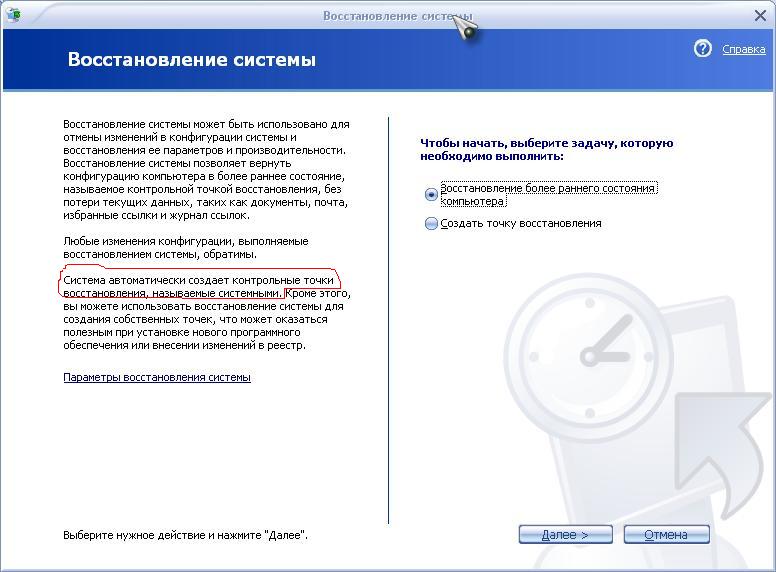

kai Опубликовано 1 февраля, 2006 Жалоба Поделиться Опубликовано 1 февраля, 2006 Система НЕ создает автоматически контрольные точки восстановления, а созданная мной точка восстановления не сохраняется! (Windows XP SP2) Что можно сделать? Ссылка на комментарий Поделиться на другие сайты Поделиться
Stolik Опубликовано 1 февраля, 2006 Жалоба Поделиться Опубликовано 1 февраля, 2006 Проверь, включена ли служба восстановления системы. Ссылка на комментарий Поделиться на другие сайты Поделиться

BMW Опубликовано 1 февраля, 2006 Жалоба Поделиться Опубликовано 1 февраля, 2006 (изменено) GUST: Ваще-то, автоматически таких вещей за ней не замечаль. Автоматически ТВ создаются после установки некоторых прог, хотя критерий отбора не понятен, а иногда и просто так - так и пишет "системная контрольная точка". Это сугубо по настройкам В виндосовской проге все настройки - это вкл/выкл и размер памяти на диске для ТВ. Или я чего-то не знаю? З.Ы. Я лично создаю ТВ в Sistem Mechanic 6. Может, kai , и тебе альтернативу подыскать стоит? Но это только если ответ на пост Stolik'а позитивный. Изменено 1 февраля, 2006 пользователем BMW Ссылка на комментарий Поделиться на другие сайты Поделиться

Roader Опубликовано 2 февраля, 2006 Жалоба Поделиться Опубликовано 2 февраля, 2006 Ну первое, что надо сделать, это посмотреть, сколько у тебя осталось свободного места на дисках. Винда любит переставать создавать контрольные точки восстановления если "поджимает" место (особенно на диске, где установлена система). А в случае, если на диске остаётся минимум свободно (это когда уже винда выдаёт сообщение На диске С: осталось очень мало свободного места...), то автоматически удаляет все точки восстановления. Посмотри в свойствах системы ->> Восстановление системы сколько отведено места для восстановления системы. Запусти очистку диска (желательно почисти все) и посмотри, не остались ли у тебя устаревшие файлы восстановления системы. Удали (очисти их). И наконец, советую удалить папку \System Volume Information в корневом каталоге каждного раздела (она скрытая). Если у тебя NTFS, то в Безопастности открой к ней доступ и удали. З.Ы. ИМХО а вобще, восстановление системы очень громоздкий метод. По сути оно только реестр возвращает в прежнее состояние, а с файлами она может натворить чёрт зна шо. Ссылка на комментарий Поделиться на другие сайты Поделиться
