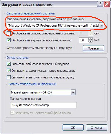

Loader Опубликовано 10 февраля, 2006 Жалоба Поделиться Опубликовано 10 февраля, 2006 спасибо. а как консль восстановления загрузить с диска? мне как раз это и предлогали во время этой ошибки. но как её загрузить. я вставляю дик,вылазит становка. а где там восстановление? устанавливаю с экстриматора ))) а никто не может кинуть сюда ? boot.ini я не смог найти у себя на компе. даже через поиск 1. Конечно будет вылазить установка. Дойдет до определенного момента и предложит на выбор: установить винду (Ввод) открыть консоль восстановления ® Выйти из программы установки (F3) Но для этого нужны минимальные знания доса, которых, как я понял, у тебя нет 2. Насчет hall.dll может кто-то подробнее напишет но передам общий смысл. В этом файлике храниться конфигурация твоего винчестера (как он разбит и т. п.) которая используется твоей виндой, т.е. файл с другого компьютера, или даже с этого же после переразбивки винчестера тебе не поможет. 3. А ты включал в поиск скрытые и системные файлы? Этот файл находится в корневом катологе диска С. Пишу более простой способ (иначе ты вряд ли до него доберешься ) Мой компьютер -> ПКМ -> Свойства -> Вкладка дополнительно -> Загрузка и восстановление Параметры -> Отредактировать список загрузки вручную Правка. И вперед удалять лишние строки Ссылка на комментарий Поделиться на другие сайты Поделиться
Stolik Опубликовано 11 февраля, 2006 Жалоба Поделиться Опубликовано 11 февраля, 2006 SpiceStas Дополнительная библиотека тебе не нужна. Тебе нужно: 1) Удалить вручную файлы, скопированные при установке (отмененной); 2) пуск -> выполнить -> msconfig -> boot.ini -> проверить все пути загрузки; 3) некорректные пути сотрутся, останется один правильный. Если боишься удалить лишнее, то: Панель управления -> система -> дополнительно -> загрузка и восстановление -> параметры. Выбираешь нужную тебе ОСь для загрузки по умолчанию и снимаешь галочку "отображать список операционных систем". Подобная продлема уже неоднократно обсуждалась. Если есть дополнительные вопросы - в поиск, мне в ПМ или в аську. Ссылка на комментарий Поделиться на другие сайты Поделиться
