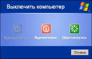

При выключении компа, когда появляется перезагруз-выкл-ждущий режим то ждущий режим погас и не врубается, хотя я обладаю правами админа.

Так, что бы все не запутались, то хочу уточнить: У тебя просто перестал работать ждущий режим?
То есть, если я правильно понял, то при выключении компьютера Пуск ->> Завершение работы, ты видишь такую картину:
Для поддержки операционной системой ждущего/спящего режима, драйвера всех устройств должны поддерживать эти режимы тоже. После чего это началось? Драва какие-нибуть переустанавливал? Добавлял новое оборудование?
