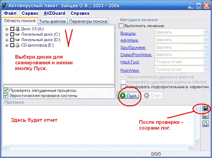

TVS Опубликовано 6 мая, 2006 Жалоба Поделиться Опубликовано 6 мая, 2006 Na sayte Zayzeva A' bil, progu ska4al, toka vot moy HebXP vidaet mne ee na kakom to inoplanetnom, a ne na russkom. Kak mena' dostal etot HebrewXP, a mena't'.....ne sil, ne uma, netu! A nas4et diska, otkuda u mena' disk, mne kak postavili Windu kogda komp pokupal, tak i stoyit, krome vot kak sey4as s etoy problemoy stolknulsa' vrode vse s v pora'dke bilo! Da, vot ewe s russkim ona u mena' ne drujit....... Все равно попробуй запустить проверку. Возможно, в логе можно будет разобраться. Посмотри скрин - запусти проверку, выбери сначала диски для сканирования, нажми Пуск, проверка будет долго идти - минут 20 может даже больше, сохрани лог так, чтобы ты мог его найти и выложить сюда. Вообще тебе не кажется, что наступил случай - когда надо установить новую русскую винду и успокоиться. Если только документы хочешь сохранить - тогда мучайся. Еще можно в теме Лечение систем от нечисти проверить систему другими программами. Ссылка на комментарий Поделиться на другие сайты Поделиться
