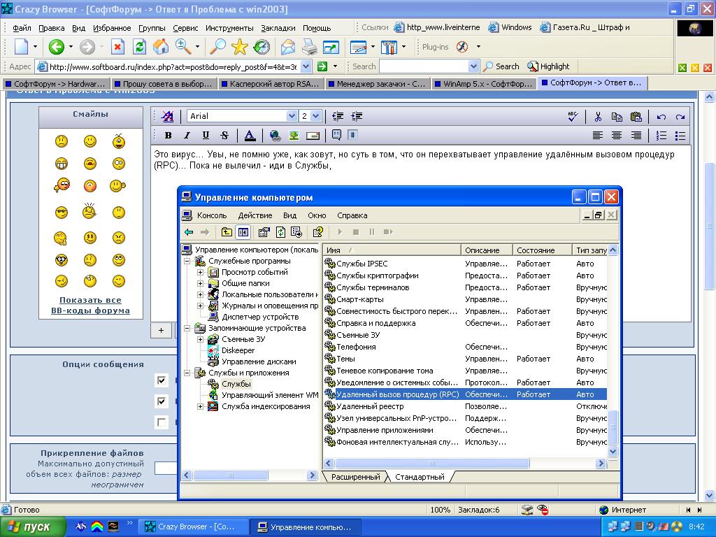

Yezhishe Опубликовано 11 июня, 2006 Жалоба Поделиться Опубликовано 11 июня, 2006 Это вирус... Увы, не помню уже, как зовут, но суть в том, что он перехватывает управление удалённым вызовом процедур (RPC)... Пока не вылечил - иди в Службы, и выставь службу на перезапуск, а не перезагрузку компьютера... Ссылка на комментарий Поделиться на другие сайты Поделиться

Yezhishe Опубликовано 12 июня, 2006 Жалоба Поделиться Опубликовано 12 июня, 2006 (изменено) Помнится, отловил я эту гадость при помощи NOD32... Но и то - NOD её лоцировал, но удалить не смог!... Мотивируя тем, что файл занят другим процессом... Пришлось ручками, в безопасном режиме, используя программку Unlocker, удалить тело... (очень уж переставляться не хотелось) А задачи у RPC разнообразнейшие - посмотри в свойствах закладку "Зависимости"... И перезагрузка службы ни к чему плохому не приведёт - только стабильнее станут выполнятся зависимые от неё задачи ... P.S. Полторы головы сломал, пытаясь вспомнить, как зовут эту мерзость... Вроде бы Sasser... На всякий случай пробую положить утилитки для лечения... Найденную несколько позже... FxSasser.rar FxSasser.rar Изменено 12 июня, 2006 пользователем Yezhishe Ссылка на комментарий Поделиться на другие сайты Поделиться
