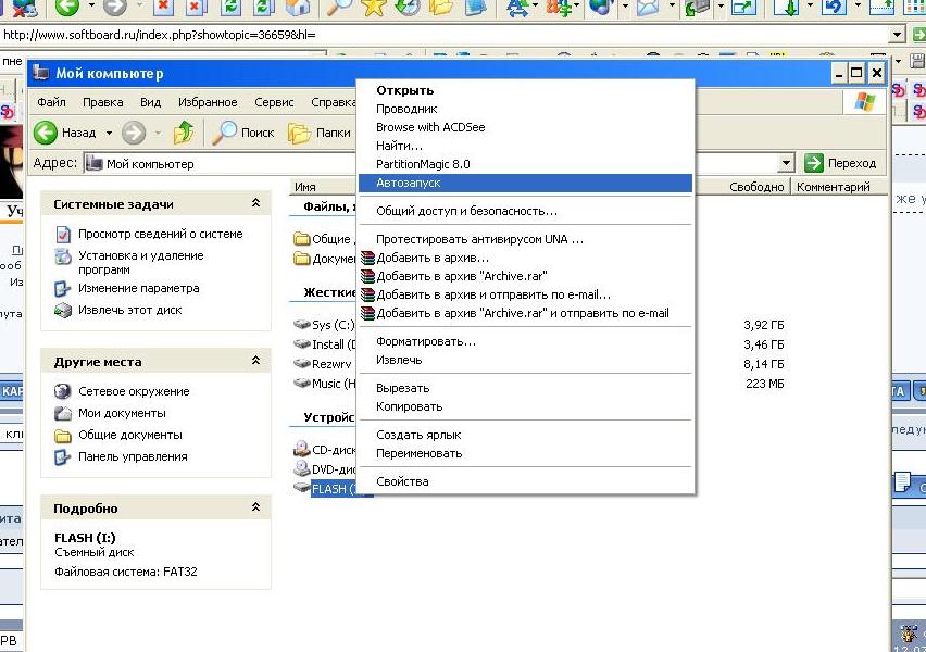

veiK Опубликовано 12 июля, 2006 Жалоба Поделиться Опубликовано 12 июля, 2006 Здорова Может я не понял что вы имеет е под АВТОЗАПУСКОМ Но если это и вправду имеется , как писали выше, вставляешь флешу , а у тебя открывается сразу папка с ее содержанием! То я делал так Правой кнопкой, выбираешь как тебе открывать (пиктограму папки) и все! Теперь будет открыватся! Если не прошло, то выбери повторно ! Или зайди в СВОЙСТВА флеши (так как когда ее е отключишь то свойства не исправишь :D ;) ) Ссылка на комментарий Поделиться на другие сайты Поделиться
