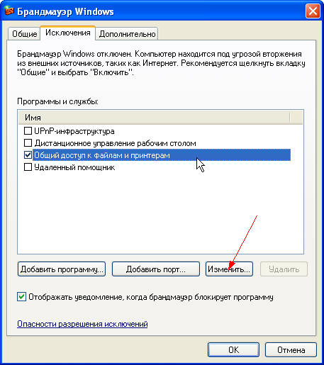

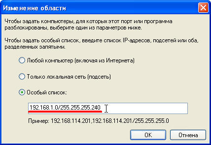

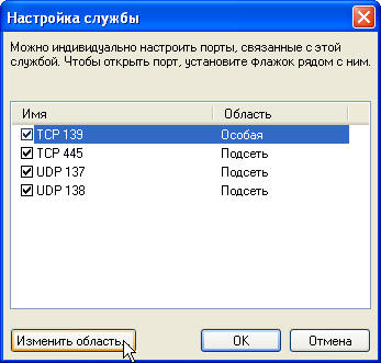

Andrey_al Опубликовано 16 июля, 2006 Жалоба Поделиться Опубликовано 16 июля, 2006 (изменено) У меня есть сеть из 30 компов и 2-х рабочих групп - G1 и G2. ... как сделать что бы компьютеры разных групп не видили друг друга и не имели доступа. Т.е. G1 и G2 полностью должны быть независимыми и невидимыми. Сеть построена с использованием хабов по структуре звезда и одного роутера для раздачи всем инета. ОС на роутере XP. Также стоит Kerio.На рабочих станциях стоят разные ОС от 98 до XP Pro и XP Home Подсеть 192.168.0.* как предположение: что если попробовать использовать встроенный виндовый файрволл? ну что-то вроде этого, но для каждой сетевой карточки прописать свои адреса, относящиеся к данной группе, невидимыми они скорее всего не станут, но доступа из одной группы в другую не будет а вообще рой в сторону VLAN Разделение с помощью свитчей и доп. роутеров не приемлемо - нужно как-0нибудь на уровне ПО и ОС. категорически? если не секрет с чем это связано? одна дополнительная железка могла бы решить твою проблему за 2 мин. Изменено 16 июля, 2006 пользователем Andrey_al Ссылка на комментарий Поделиться на другие сайты Поделиться
Alex48 Опубликовано 17 июля, 2006 Автор Жалоба Поделиться Опубликовано 17 июля, 2006 Да я знаю что железка все решит. Наверное все таки сооружу еще один роутер для группы G2 и тогда точно хрен кто у меня до нее доберется. Хотелось бы конечно сделать все на программном уровне. Свитч покупать не будут пока - денег жалко.... Может кто еще что посоветует используя только возможности виндов? Если бы у них XP Pro стояли бы у всех, то можно было бы через политики лок.безопасности порулить, а так как у них там и 98 и 2000 и Home - тут уж ничего путнего не сделать... 2 Andrey_al - попробую с файром винды как ты сказал, вроде бы есть шанс что получится. Ссылка на комментарий Поделиться на другие сайты Поделиться
